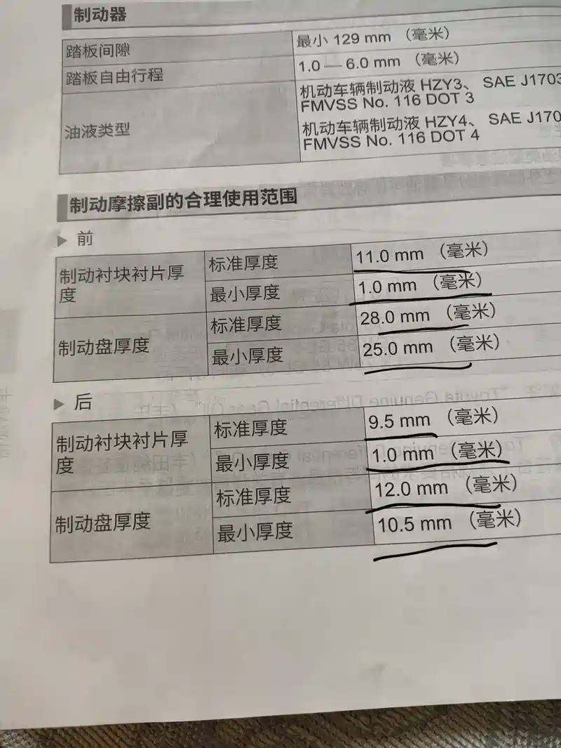

问 刹车片到底该多厚才换?4S店和手册说法不一,求解答! 删除 推荐精华 置顶 取消置顶 关闭回复 打开回复 推荐编辑 楼主禁言 移动帖子 重置头像 操作记录 重庆荣放车友888 0浏览 · 2025-08-18 10:18· 发布于重庆 用户手册写刹车片最小厚度1mm,而4S店说3mm就要换,我问问大家刹车片是多少厚度更换?谢谢。 举报 打开汽车之家 阅读体验更好 相关问题 更多 问荣放保养的价格 0回答 问360航空软包脚垫 0回答 问2026年车船税 0回答 问新车车门暗影怎么去掉 0回答 问更换空调压缩机油 0回答 问荣放都市版价格问题 0回答 全部回复 只看楼主 小青蛙一只 关禁闭 已屏蔽 长城C30 安全起见,3mm更换比较合适,1mm指的是最低标准,这个其实也没一个准确的答案,而是一个参考值。另外,你在行车过程中,如果觉得刹车异常,比方说刹不住,刹车片也磨损的厉害了,就可以更换。 2025-08-18 10:23 来自河北 回复 沙发 屏蔽此人 举报 删除 取消删除 禁言 重置头像 共有条对话 > 闪电faster 关禁闭 已屏蔽 结合两者,当刹车片厚度低于3mm时,建议及时更换,既保证制动安全,也能保护刹车盘;若暂时无法更换,需密切关注厚度变化,避免低于1mm极限值,同时减少急刹车频率,确保行车安全。 2025-08-18 10:50 回复 板凳 屏蔽此人 举报 删除 取消删除 禁言 重置头像 共有条对话 > 孤陋_寡闻 关禁闭 已屏蔽 雷凌 刹车只要刹车油及刹车真空油泵正常,不会瞬时失效的,感觉刹车距离变长或刹车有异响再换也不迟 2025-08-18 11:05 来自广东 回复 地板 屏蔽此人 举报 删除 取消删除 禁言 重置头像 共有条对话 > 天使不爱我 关禁闭 已屏蔽 RAV4荣放 一般情况建议3mm更换 2025-08-18 11:12 来自河北 回复 屏蔽此人 举报 删除 取消删除 禁言 重置头像 共有条对话 > 香椿树2640 关禁闭 已屏蔽 RAV4荣放 根据荣放车型使用说明书并结合车辆使用经验,刹车片一般在有效制动工作面厚度在3mm左右进行更换。 2025-08-18 11:24 来自河北 回复 屏蔽此人 举报 删除 取消删除 禁言 重置头像 共有条对话 > paopaopao 关禁闭 已屏蔽 不偏磨用到底换没问题,怕偏磨就要留点余量,所以一般都建议3mm 2025-08-18 11:36 来自北京 回复 屏蔽此人 举报 删除 取消删除 禁言 重置头像 共有条对话 > 遥遥领先的丰田 关禁闭 已屏蔽 3mm就可以换了,1mm是指有效刹车最薄厚度,一般人谁能把控好?不要因小失大,把刹车盘搞坏了损失不知道可以换多少套刹车片了。 2025-08-18 12:30 来自江苏 回复 屏蔽此人 举报 删除 取消删除 禁言 重置头像 共有条对话 > 他们喊我老李大爷 关禁闭 已屏蔽 RAV4荣放 非得那么极限吗?不是小于0.5就该换了吗 2025-08-18 13:32 来自四川 回复 屏蔽此人 举报 删除 取消删除 禁言 重置头像 共有条对话 > 匆匆2046 关禁闭 已屏蔽 正常是0.3,但我开到后期,踩刹车偶然会有磨铁的声音,而且有刹不住的感觉,换了刹车片还有0.5的厚度,看个人感觉了 2025-08-18 17:00 来自广东 回复 屏蔽此人 举报 删除 取消删除 禁言 重置头像 共有条对话 > 胖胖的tom猫 关禁闭 已屏蔽 1mm时要立刻更换......所以不方便立刻换的话还是3mm就换吧... 2025-08-18 19:51 来自上海 回复 屏蔽此人 举报 删除 取消删除 禁言 重置头像 共有条对话 > 还想在主楼增加内容?点击续写主楼内容 登录 参与更多互动 发表回复 打开App,查看更多评论 首 页 上一页 下一页 末 页 跳 转 取 消 还想在主楼增加内容?点击续写主楼内容 登录 参与更多互动 系统故障 发表回复 图片最多上传9张 微信好友 微信朋友圈 新浪微博 QQ好友 QQ空间 取消 相关推荐 加载中
