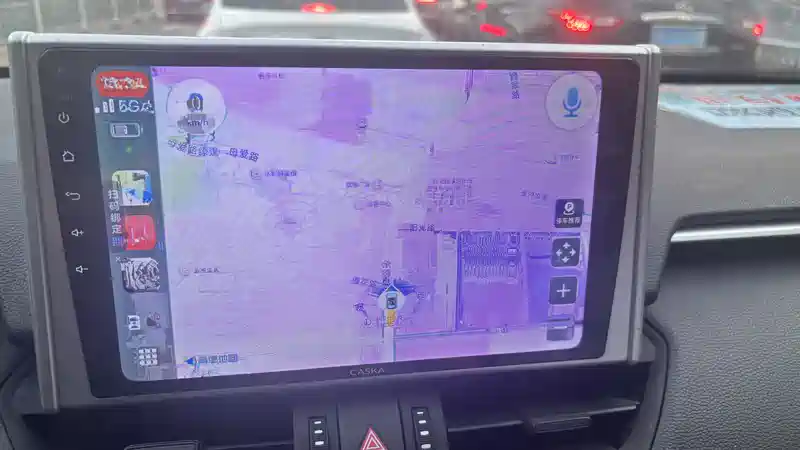

我的荣放是2020款都市版,在2023年导航屏幕换卡仕达,在今年5月开始,手机carplay蓝牙连接车机导航高德地图,冷启动车机出现屏幕模糊的现象,立马熄火重启,画面清晰。不知道各位有没有出现过类似问题?请教网上论坛大神,磕拜!

如果诸如倒车影像等其他显示界面也都出现故障显示应该是屏幕显示问题,只是手机映射功能显示有问题,可能就是软件问题,重新建立连接试一试,否则就是车机软件故障。

不太懂。看上去恐怕是车机的质量问题

这情况可能是车机系统启动时加载异常导致的,我朋友的老款荣放也遇到过类似问题。建议先断开手机蓝牙重启车机试试,如果还不行可以看看车机系统有没有新版本能升级。卡仕达的车机有时候冷启动确实会抽风,实在不行就去他们售后点检测下主板。

可能你调乱了色温

冷启动时系统加载慢或供电不稳可能导致屏幕模糊,重启后系统跑顺了就正常。可以试试更新卡仕达的固件,或者换根 CarPlay 线,不行就问问品牌售后,他们可能有适配补丁
