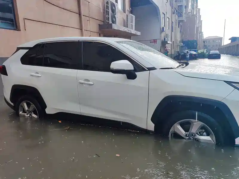

下暴雨水淹到车轮一半位置,请问懂行的师傅车轮轴承会进水吗?其他地方需要做检查吗?

车辆轴承安装在转向节上且有密封,涉水行驶一般不会进水。一般积水深度不超过车轮一半不会对车辆造成损坏。

水淹到车轮一半时,荣放车轮轴承因密封结构进水概率较低,后续留意是否有异响即可;需重点检查空气滤清器(防发动机进水),通过轻踩刹车烘干水分并观察是否异常,清理车内及底盘积水、疏通排水孔以防受潮发霉,冲洗底盘线束接口去除泥沙避免腐蚀,同时检查底盘防锈层是否脱落,发现异常及时处理。

走水问题不大,泡水就不好讲了,时间越长越遭殃

这个深度你得好好查查底盘件了

车轮轴承有密封设计,淹到车轮一半通常不易进水,但如果密封件老化可能漏。可以检查车门密封条是否渗水、底盘排水孔是否堵,空滤有没有进水,刹车多踩几次排排水,基本问题不大~

赶紧挪车,我不担心轴承,我担心的是驾驶舱进水。
