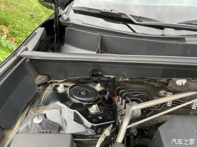

这个位置突然发现少了一颗螺丝,是不需要?同款的车主有遇到吗?
千里之行z皆在脚下
0浏览 · 2025-06-30 10:00· 发布于四川
今天洗车的时候,发现这个位置少了一颗螺丝,这个位置是不需要还是怎么的?买车至今未动过,在ssss店保养也没有发现
,有懂的没?还请告知一下

正常的,这地方没有零件需要固定所以不需要安装螺母

你图片标注的螺丝杆原车就是这样的没有螺母,这个螺杆应该是厂家在装配过程中起到定位作用的。

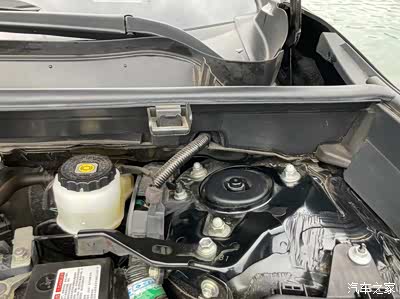

你去展厅,对比一下新车,就知道了
