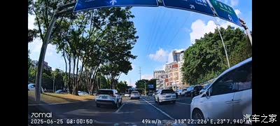

前段时间晚上在广园快速路被前车变道擦了一下,由于车流很大,双方下车确认后约定在前面处理事故,搞笑的是往前开直接找不到人了,看行车记录仪结果车牌部分白茫茫的一片,报警也找不到对方。
趁着618便宜换了个4K的,结果安装上去发现前挡风玻璃有倒影,很模糊,怎么调角度都不清晰。但拿手上拍是很清晰的。
请教大家都是怎么安装的,我看网上有说是通病可以装偏振镜,但是装上后有彩虹纹。
请赐教,谢谢!

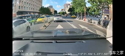

叫我狙神啊 楼主 关禁闭 已屏蔽
回复没办法上传视频。
上面4张图片,有3张安装位置是前挡风玻璃,只是调了镜头的上下角度,无论哪个角度玻璃反光都还在,很模糊。
第3张图片是安装位置是在车内后视镜位置,没有玻璃反光,相对清晰,就是视野比较狭窄。
2025-06-25 09:09 来自广东 回复

独狼爱独行 关禁闭 已屏蔽
感觉像是偏后安装了,可以试一试装在盒子旁边的前档上。
2025-06-25 23:15 来自山东 回复

牛拉多纳他哥 关禁闭 已屏蔽
最好的位置就是后视镜前面,你的第3张图右上角那个黑色的位置
2025-07-01 10:35 来自四川 回复
