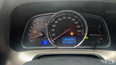

因为2022年开始,家里提了第二台车(纯电),老荣放就逐渐不受欢迎了。一是电车的使用成本,二是电车的娱乐配置,导致日常使用下,我们都优先开电车出门。就这样,老荣放从一年基本行驶1万5千公里,逐渐变成5千公里,3千公里。

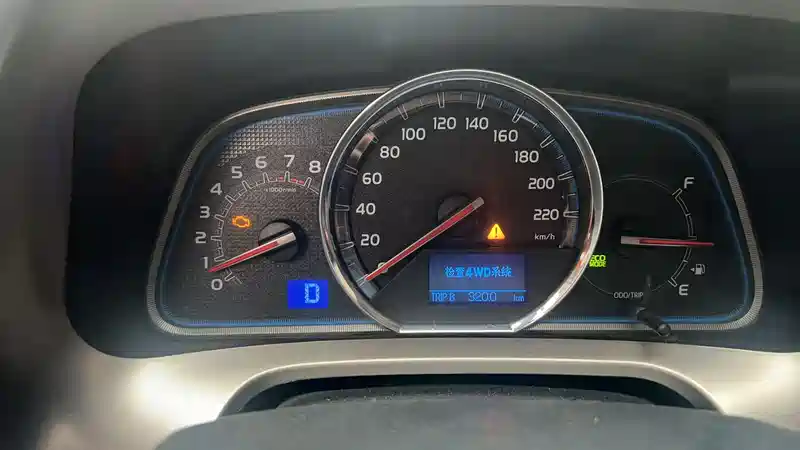

昨天,想起好久没开老伙计了(估计有10来天),想拉出去溜溜弯,买个菜,结果一启动就亮灯,怠速也不稳,我以为是停久了的原因,还是试着开出了小区,但越开越不对劲,发动机使不上劲,车子也特别抖,赶紧开到4S店去检查。
师傅一看就说应该是缺缸了,然后插上电脑一检测,果然是第3缸没工作,解决的办法也简单,换点火线圈。他们推荐换一套4个,因为这个点火线圈是一批的,其中一个损坏,代表着其他三个也差不多了,基本上会逐渐老化到损坏。
我犹豫了一下,考虑到车不常开,可能也没那么急需换整套,就提出了只换一个,4S店的工作人员也同意,还好意的提醒我要多注意其他的几个点火线圈的情况。
我想问问老车友们是否有这个情况?我想到某APP上换适用的点火线圈,1套(4个)的价格和4S店1个的价格差不多,400块。不知道大家换过没?有经验的老车友给个意见呗?
