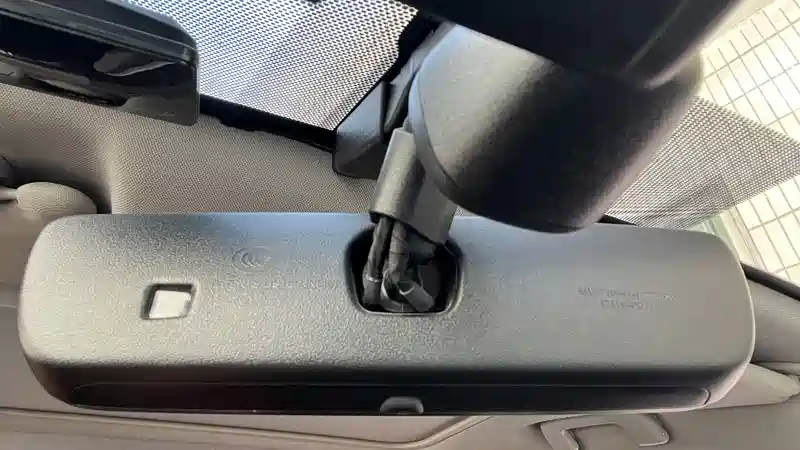

自动防眩目内后视镜上有一个白色小方块传感器,向前的,不知道是什么传感器?

自动防眩目内后视镜上向前的白色小方块传感器,是光线传感器,主要作用是识别车外光线强度,来控制后视镜的防眩目功能。比如后方车辆开远光灯时,传感器感应到强光,就会让后视镜自动切换成防眩目模式(变深色),避免强光晃眼;而光线变弱时,又会恢复正常状态。这玩意就像后视镜的“眼睛”,靠感知光线变化来保障驾驶安全,是挺实用的配置~

2024款荣放全系车型配备的都是手动防眩目内后视镜,你所提供的照片中小方框不是荣放车型用来自动防眩目传感器。

光感,白天你用手盖住它后视镜就变防眩目状态了

这是手册里的介绍,有两个传感器

那个白色小方块是光线传感器,用来检测前方光线强度的。它跟后方的光线感应器配合工作,自动调节防眩目后视镜的明暗程度。白天强光下会变暗防眩,晚上弱光时又会调亮保证视野清晰。
