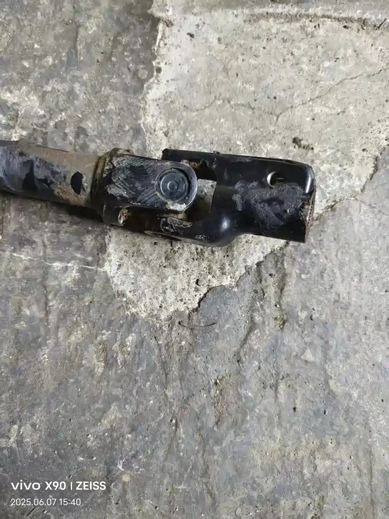

20款混动,4月份开始感觉方向盘有点卡顿,在论坛里面也咨询了,最终没有找到确切的问题,另外卡顿的感觉不是很明显,就继续开了两个月了,这周卡顿越来越明显了,方向盘左右转动大概20度的地方,都有卡顿,需要使用较大力度才能打过去,打过去后,又顺畅了,然后半圈后又出现卡顿。使用起来很不顺畅了,看某ying和deepseek。某ying上介绍有两种情况,一种是方向机的尼龙齿缺油,可以拆下来保养加润滑油即可,另外一种是十字轴的万向节出问题,出现卡顿,直接换掉十字轴。问deepseek的结论是十字轴出问题会导致特定角度卡顿,另外有部分异响,方向机出问题一般是方向盘变重,整个转向过程都不顺畅。仔细分析了一下,感觉自己的车应该是十字轴出问题的概率大:首先是几个月前有涉水过,十字轴进泥沙,另外经常外出去野外,进泥沙的概率也高;其次转向的时候是在特定角度有卡顿。今天taobao下单了原厂件280大洋,明天到货去找一个维修店换掉看看效果,祝自己好运。
刚才换了十字轴,老的拆下来后,下面地盘的万向节左右摆动顺畅,上下很非常紧,新的换下后,方向盘顺滑如初,问题完美解决。

20款混动RAV4方向盘特定角度卡顿大概率是十字轴万向节进泥沙磨损导致的,尤其你经常跑野外还涉过水。先换了十字轴试试,要是还卡顿就得查方向机尼龙齿润滑了。换完记得让师傅检查下万向节装配是否到位。

发现晚了,今天在4S换的1750大洋

打黄油

看来我的车也是这个问题,去年也是这个症状,跑到4S检查,小工在转向柱的几个关节加了喷了防锈剂,几天以后症状消失,最近又出现了,前几天又去检查后简单处理了,看看后面如何
