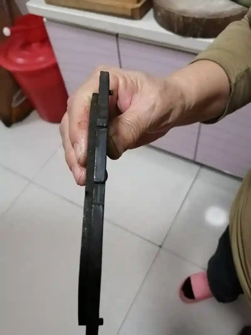

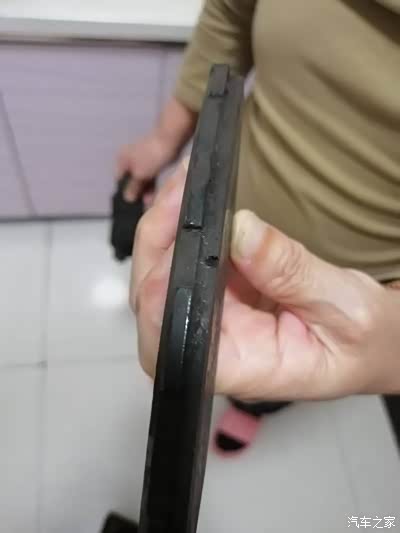

各位车友们大家好,前几天换完前轮刹车片之后发了几个个图片,让大家帮忙看看换下来的片片有没有被套路!犹豫当时有事着急拍的不是很清楚,很多车友反应看不清。今天再重新拍一下大家帮我好好看看确实该换了吗?

从行驶里程和磨损程度来看,也该换了,虽然未到极限也可以了,最上图磨损的比下图还厉害点,可能是因为角度问题吧,要真是磨损厚度不同,你需要注意前轮刹车力度是否一致,刹车是否车辆会偏移。

新的不比你这厚多少 肯定不用换啊 原车的片永远比后买的要好

从图片看刹车片磨损不算严重,边缘还有3-4mm厚度,一般剩3mm以下才建议换。不过老荣放2.5的刹车片偏软,如果刹车时有金属摩擦声或感觉制动力下降就该换了。下次换之前可以自己用手机灯照下内侧片,修理厂有时会夸大磨损程度。

从图片来看刹车片排水槽还有一定深度,你可以自行测量一下工作面厚度,一般≤3mm就需要更换了。

也不算被坑。磨也就再磨1万来公里。刹车这东西花点钱,总比忽悠咱做个油路清洗积碳清除强多了
