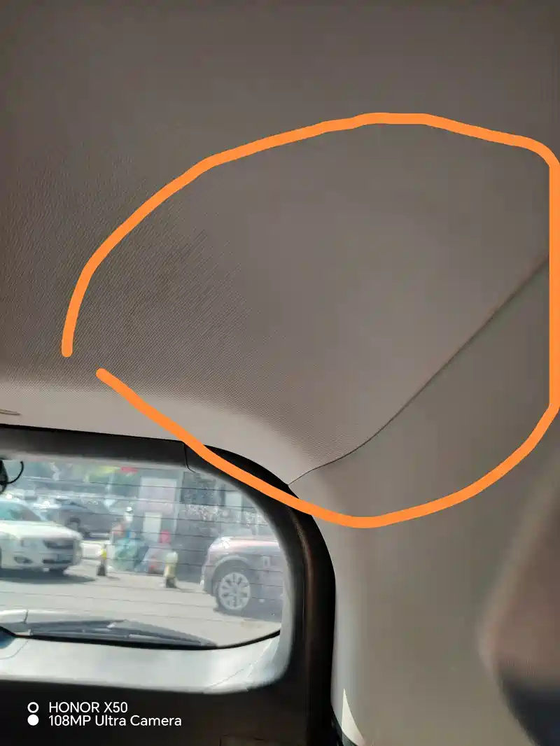

各位车友  车顶左后排顶渗水,怎么处理🙏有遇到这问题的吗?2020年4月买的荣放双擎混动顶配

和悦
图片看这个位置渗水,那有可能是天窗的排水管问题导致的,可以把天窗打开之后往这个排水槽里面慢慢的浇水,看一下这个位置是否有渗水,如果是的话,那肯定就是天窗的排水管就需要把顶棚拆开之后检查处理一下

三电老王 关禁闭 已屏蔽
从顶上去肾的话,这个主要的点在于,如果车辆配有天窗,那基本上就是从天窗那个位置渗进去的,建议先把天窗的一些排水口啊,一些点啊,包括密封啊,检查一下。

小卢弟 关禁闭 已屏蔽
阳光
从图片来看,如果是顶棚上边有轻微痕迹的话,重点检查一下天窗排水孔,看是否堵塞排水不畅,有时间可以把顶棚布拆掉,然后用水枪冲车顶观察一下,再把排水管通一下就可以了,一般是排水管堵塞排水不畅导致的,把水管通通干净,水流顺畅的话就可以了

香椿树2640 关禁闭 已屏蔽
RAV4荣放
车顶棚这个位置有漏水最大可能性就是天窗排水管中间泄露,可以自行注水确认,也可以将顶棚饰板拆下来检查漏水原因。
bobcat 关禁闭 已屏蔽
有没有可能是行李架的问题?

答车有理 关禁闭 已屏蔽
哈弗H5经典
先别慌!车顶渗水可能是密封胶条老化或者天窗排水口堵了。你先检查下排水口,清理下杂物。要是密封胶条问题,换个新的就行

El_Che 关禁闭 已屏蔽
刚漏吗我的两年就漏了,是第一批行李架设计问题,车顶开孔堵漏不合格。当时我索赔更换了车内软顶,换了行李架。你这只能去把螺栓孔打点胶了。我现在过保了,左右半轴外球笼套都破了,下球节胶套也破了,妈的第一批质量真差

秦始黄焖鸡 关禁闭 已屏蔽
哈弗大狗
基本上是天窗排水量掉了漏水,拆开D柱的饰板,翘下来点顶棚应该就能看见,要是修估计就得卸拉手了

江门车友0890352 楼主 关禁闭 已屏蔽
RAV4荣放
谢谢各位车友啦🙏前天在北海下大雨,以前没发现有,今天洗车发现的,我想也是行李架螺丝密封性不好或者是天窗排水不畅造成的,再次谢谢各位兄弟!

光影骁龙 关禁闭 已屏蔽
RAV4荣放
拆掉行李架,用玻璃胶类补强那个孔

liuxidong_aa 关禁闭 已屏蔽
拆行李架重装,在贯通孔打704NB软胶,一定是NB稠的那款。

天使不爱我 关禁闭 已屏蔽
RAV4荣放
在质保期找4S,出了质保期只能自己来了

牛拉多纳他哥 关禁闭 已屏蔽
这个是通病,厂家设计的时候就是个缺陷,安装行李架的孔打通了,所以只要密封做不好就会渗,我的也是2020款混动,早就去4S索赔处理了,2次才搞定,你这个现在才发现,估计没法索赔了,自己找个修理店打胶吧

lovexian 关禁闭 已屏蔽
天语 SX4
应该是行李架,荣放全景天窗内部是没有排水管的,通过外侧的排水槽排水

天津车友5316574 关禁闭 已屏蔽
RAV4荣放
拆下车顶行李架,把固定行李架的卡扣下面放蛇胶
