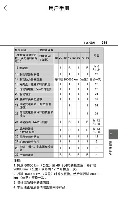

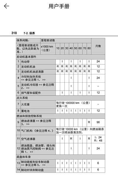

问 防冻液问题请车友指指点 删除 推荐精华 置顶 取消置顶 关闭回复 打开回复 推荐编辑 楼主禁言 移动帖子 重置头像 操作记录 西北浮云 0浏览 · 2025-04-04 11:31· 发布于福建 荣放开了7年了,防冻液必须要更换吗?请车友指教。 举报 打开汽车之家 阅读体验更好 相关问题 更多 问减震器漏油,咋整? 0回答 问新车方向盘不正,偏左 0回答 问夏天胎压多少合适 0回答 问后视镜防雨膜有用吗? 0回答 问你们的荣放大灯改了吗 0回答 问荣放4用车体验分享 0回答 全部回复 只看楼主 山东的小伙 关禁闭 已屏蔽 宝骏560 车辆防冻液按照保养手册上规定的周期是两年或者四万公里左右进行更换。首先,根据您的描述,车辆已经开了七年了,按照相关的年份来说,早就需要更换了,建议及时更换防冻液。其次就是相关防冻液更换,这款车是需要六升左右品牌的话,可以选择丰田专用,也可以选择博世或者壳牌的。 2025-04-04 11:32 来自山东 回复 沙发 屏蔽此人 举报 删除 取消删除 禁言 重置头像 共有条对话 > 爱专研的一修 关禁闭 已屏蔽 和悦 防冻液已经用7年了,建议还是更换一下,正常来讲车辆的防冻液建议在6万公里以上或者是六七年左右的时候更换一下就行。因为防冻液用的时间长了,里面的杂质会增加,整体的散热性能也会下降,所以换一下的话会更好外面更换防冻液也就是200多块钱 2025-04-04 11:32 来自吉林 回复 板凳 屏蔽此人 举报 删除 取消删除 禁言 重置头像 共有条对话 > 壹路順风 关禁闭 已屏蔽 如果防冻液没有沉淀物或者没有浑浊,就可以暂时的不更换,但是如果从新车到现在中间有添加过其他品牌的防冻液,现在就要及时的更换,因为市场上卖的防冻液的品质不一样,如果是添加了劣质的冷却液,影响原车的冷却液的冷却效果 2025-04-04 11:32 来自广东 回复 地板 屏蔽此人 举报 删除 取消删除 禁言 重置头像 共有条对话 > zjh海 关禁闭 已屏蔽 防冻液的更换周期,建议为每两年或者行驶五万公里进行更换一次。防冻液用于冷却发动机,带走发动机产生的多余热量。如果长期使用不更换防冻液,冰点会升高,沸点会降低,影响发动机的正常工作。 2025-04-04 11:33 回复 屏蔽此人 举报 删除 取消删除 禁言 重置头像 共有条对话 > 山河1 关禁闭 已屏蔽 卡罗拉 防冻液说明书写着是第一次更换里程是16万公里,没有写时间,我的老车丰田也是这样的规定,我用了14年跑了10万公里进行了更换,放出来的防冻液清晰度还很好,就是颜色比以前有淡化,不过不影响使用,老车从没有高温报警过,即使是夏天长时间原地开空调也没有高温过。 2025-04-04 11:55 来自柬埔寨 回复 屏蔽此人 举报 删除 取消删除 禁言 重置头像 共有条对话 > 爱车老蒙 关禁闭 已屏蔽 奇瑞E5 防冻液保养手册都是有写清楚的,到了一定里程肯定是个要更换的,防冻液是为发动机降温的,不能大意。 2025-04-04 12:03 来自山西 回复 屏蔽此人 举报 删除 取消删除 禁言 重置头像 共有条对话 > 香椿树2640 关禁闭 已屏蔽 RAV4荣放 按照荣放车型说明书规定,发动机冷却液在车辆行驶16万公里时首次更换,以后每行驶8万公里更换。你车目前不必更换。 2025-04-04 12:04 来自河北 回复 屏蔽此人 举报 删除 取消删除 禁言 重置头像 共有条对话 > 西北浮云 楼主 关禁闭 已屏蔽 RAV4荣放 谢谢🙏 2025-04-04 12:20 来自福建 回复 举报 删除 取消删除 禁言 重置头像 共有条对话 > 蓝冰i 关禁闭 已屏蔽 沃尔沃S90 官方是建议16万公里更换。如果有看到冷却液明显结晶、异色,可以提前更换,平时少一点可以添加同等品到min以上。不及时更换主要是担心变质腐蚀管路和接口,造成漏夜 2025-04-04 12:37 来自广东 回复 屏蔽此人 举报 删除 取消删除 禁言 重置头像 共有条对话 > 蓝冰i 关禁闭 已屏蔽 沃尔沃S90 官方是建议16万公里更换。如果有看到冷却液明显结晶、异色,可以提前更换,平时少一点可以添加同等品到min以上。不及时更换主要是担心变质腐蚀管路和接口,造成漏液 2025-04-04 12:37 来自广东 回复 屏蔽此人 举报 删除 取消删除 禁言 重置头像 共有条对话 > 黄老师_888 关禁闭 已屏蔽 宋Pro 防冻液说明书写着是第一次更换里程是16万公里,没有写时间,我的老车丰田也是这样的规定,我用了14年跑了10万公里进行了更换,放出来的防冻液清晰度还很好,就是颜色比以前有淡化,不过不影响使用,老车从没有高温报警过,即使是夏天长时间原地开空调也没有高温过。 2025-04-04 15:00 来自福建 回复 屏蔽此人 举报 删除 取消删除 禁言 重置头像 共有条对话 > ZF755 关禁闭 已屏蔽 按说明书要求不必更换。 2025-04-05 13:17 回复 屏蔽此人 举报 删除 取消删除 禁言 重置头像 共有条对话 > 火舞轻风 关禁闭 已屏蔽 长安CS35PLUS 车子开了7年,防冻液最好要更换一下。防冻液是汽车冷却系统中的重要组成部分,它能够保持发动机在正常工作温度范围内,防止发动机过热和冻裂。然而,随着时间的推移,防冻液中的化学成分会逐渐失效,导致其保护性能下降。如果长时间不更换,可能会引发冷却系统腐蚀、水垢积累等问题,甚至会导致发动机损坏。 2025-04-05 20:14 来自山东 回复 屏蔽此人 举报 删除 取消删除 禁言 重置头像 共有条对话 > 书剑2020 关禁闭 已屏蔽 日产NX8 21款用户手册写的是“160000公里首次更换,然后每行驶80000公里更换一次”。 2025-04-07 08:18 来自广东 回复 屏蔽此人 举报 删除 取消删除 禁言 重置头像 共有条对话 > 无名若水 关禁闭 已屏蔽 花冠 一般人开到换车,也轮不到换它。我们就按16万公里或者10年再说它来准备。 2025-04-07 09:20 来自陕西 回复 屏蔽此人 举报 删除 取消删除 禁言 重置头像 共有条对话 > 每到周五有力量 关禁闭 已屏蔽 换了没坏处,可以换。 2025-04-09 16:39 来自吉林 回复 屏蔽此人 举报 删除 取消删除 禁言 重置头像 共有条对话 > 123456ggvb 关禁闭 已屏蔽 我的也七年,6.8wkm了 2025-06-23 08:50 来自河南 回复 屏蔽此人 举报 删除 取消删除 禁言 重置头像 共有条对话 > 还想在主楼增加内容?点击续写主楼内容 登录 参与更多互动 发表回复 打开App,查看更多评论 首 页 上一页 下一页 末 页 跳 转 取 消 还想在主楼增加内容?点击续写主楼内容 登录 参与更多互动 系统故障 发表回复 图片最多上传9张 微信好友 微信朋友圈 新浪微博 QQ好友 QQ空间 取消 相关推荐 加载中
