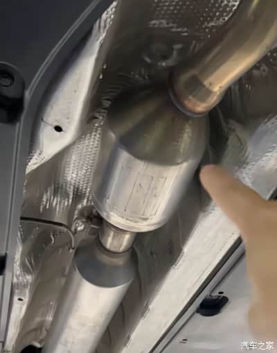

到底有没有颗粒捕捉器? 删除 取消推荐 置顶 取消置顶 关闭回复 打开回复 推荐编辑 楼主禁言 移动帖子 重置头像 操作记录 唐山车友1120536 0浏览 · 2025-02-11 00:10· 发布于河北 到底有没有颗粒捕捉器? 举报 打开汽车之家 阅读体验更好 相关问题 更多 问看看轮胎怎么样 0回答 问求教 0回答 问异响问题请教大家 0回答 问刹车时有异响 0回答 问车机蓝牙连接来电显示 0回答 问有知道的这是什么问题 0回答 全部回复 只看楼主 Mr王大大大大 关禁闭 已屏蔽 雅阁 RAV4荣放没有颗粒捕捉器。它不管哪个型号都没这玩意儿,靠的是丰田的传统技术和高效排放系统来达到国六排放标准的,所以不用担心颗粒捕捉器堵塞这些问题,在环保和性能上都有保障。 02-11 00:28 来自湖北 回复 沙发 屏蔽此人 举报 删除 取消删除 禁言 重置头像 共有条对话 > 孤陋_寡闻 关禁闭 已屏蔽 雷凌 双擎有 02-11 00:40 来自广东 回复 板凳 屏蔽此人 举报 删除 取消删除 禁言 重置头像 共有条对话 > 香椿树2640 关禁闭 已屏蔽 RAV4荣放 为满足国家排放标准,荣放在2023款开始燃油车型和双擎车型全系配备的颗粒捕捉器。 02-11 06:12 来自河北 回复 地板 屏蔽此人 举报 删除 取消删除 禁言 重置头像 共有条对话 > 爱专研的一修 关禁闭 已屏蔽 和悦 目前在售的新款车型都是配备有颗粒捕捉器的,也就是从国六b开始,车辆就都装配颗粒捕捉器了。不过不用过于担心颗粒捕捉器堵塞的问题,正常用车的话堵塞的风险是不大的。 02-11 07:01 来自吉林 回复 屏蔽此人 举报 删除 取消删除 禁言 重置头像 共有条对话 > 昵称改好了 关禁闭 已屏蔽 RAV4荣放 现在卖的荣放都有。 02-11 07:38 来自四川 回复 屏蔽此人 举报 删除 取消删除 禁言 重置头像 共有条对话 > 凯普狄诺607 关禁闭 已屏蔽 雪铁龙C5 怎样判断自己爱车有没有颗粒捕捉器呢?具体的方法我们可以找到购车时的环保清单,看一下颗粒捕捉器型号/生产企业这一栏,标有无,皆大欢喜,如果有,我们在使用中可要注意了,如果你找不到这张纸了,我们网上搜索机动车环保网,点击公众查询平台,点击2017年1月后车辆查询,输入车架号和发动机编号后六位就可以查询到机动车环保信息了。 02-11 08:29 来自上海 回复 屏蔽此人 举报 删除 取消删除 禁言 重置头像 共有条对话 > 回忆依旧持续 关禁闭 已屏蔽 RAV4荣放 荣放从23款开始都有,怎么区分,看你的中控台,带carplay的就是有颗粒捕捉器的,22款大电视及以前的是不带的,但是丰田的颗粒捕捉器带一键再生功能,没啥大问题。市面大部分车都有,马自达车是没有 02-11 08:40 来自安徽 回复 屏蔽此人 举报 删除 取消删除 禁言 重置头像 共有条对话 > 天使不爱我 关禁闭 已屏蔽 RAV4荣放 现在4S卖的在售新车全都有 02-11 08:51 来自河北 回复 屏蔽此人 举报 删除 取消删除 禁言 重置头像 共有条对话 > 火爆大辣椒椒椒 关禁闭 已屏蔽 现在满足国六排放标准23年以后得都配备颗粒捕捉器 02-11 15:32 来自吉林 回复 屏蔽此人 举报 删除 取消删除 禁言 重置头像 共有条对话 > 有明相伴风雨无惧 关禁闭 已屏蔽 明锐 荣放的颗粒扑捉器带自清理,只要提示堵力气,安照厂家操作方法就能自动疏通。 02-11 22:44 来自江苏 回复 屏蔽此人 举报 删除 取消删除 禁言 重置头像 共有条对话 > 正义凛然6283 关禁闭 已屏蔽 24款荣放肯定是有颗粒捕捉器。我是车主之一 02-13 17:15 来自山西 回复 屏蔽此人 举报 删除 取消删除 禁言 重置头像 共有条对话 > 还想在主楼增加内容?点击续写主楼内容 登录 参与更多互动 发表回复 打开App,查看更多评论 首 页 上一页 下一页 末 页 跳 转 取 消 还想在主楼增加内容?点击续写主楼内容 登录 参与更多互动 系统故障 发表回复 图片最多上传9张 微信好友 微信朋友圈 新浪微博 QQ好友 QQ空间 取消 相关推荐 加载中
