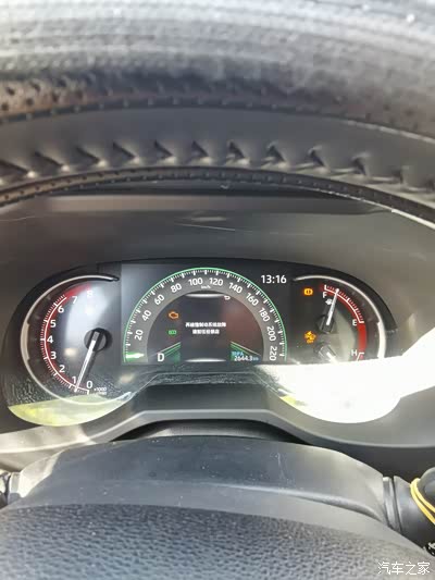

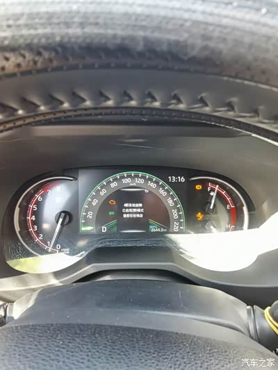

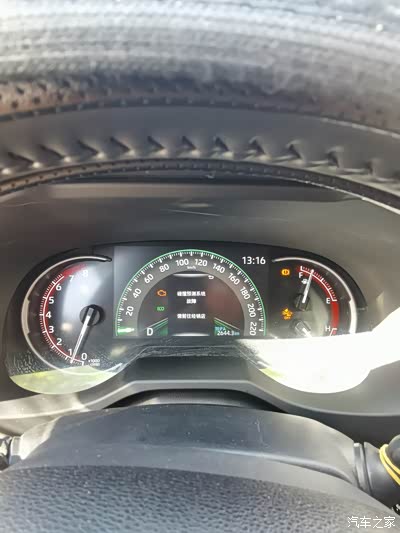

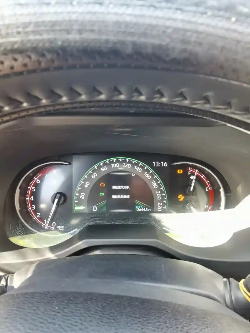

各位群友:22款2.0纯油车出问题了:
情况是这样的:22日下午到云南屏边县后,在县城中国石油加油站加了200元92号汽油,开到停车场停车,23日早上启动车时车子抖动,声音象托拉机,大约4秒左右,正常了,过了2分钟将车熄火,再启动也正常了。我打电话给油站领导。说了情况,我怀疑油有问题,对方说是中石油全资公司,油绝对无问题,让我检查车的问题。
23日昨天一天用车正常,下午从屏边县到蒙自市,24日早启动也正常,上午到蒙自市南湖公园停车场停车,中午启动后出现了6个故障码。
下午去蒙自市一汽丰田4S店,检测了电瓶,说匹常。然后上电脑检测后说2,3,4缶缺火,说点火线圈一般不会坏,应该是火花塞有问题,建议换火花塞。我让师傅先消除了故障码,说再跑跑看。22年12月提的车,才6万多公里。在朋友的建议下我在4S店买了两瓶喷油嘴清洗剂,先加了一瓶,又跑了60公里,目前正常。
请教:可能是什么问题???

可能是油品问题,虽加油后次日启动正常,但劣质油或含杂质致燃烧不良,引发缺火故障。火花塞若本身质量不佳或积碳,也会如此。喷油嘴清洗剂或改善燃烧,后续需留意,若故障再现,应详查火花塞与油品。

可能是油品问题,先用几次燃油宝试试看,没啥问题就踏实了。

发动机故障码出现的原因很多,一般是油品不好所致,加一箱高标号的汽油跑跑高速再观察观察,也不排除节气门、电磁阀、传感器问题,建议用电脑检测故障原因并排除故障码。

我朋友换了四个火花塞好了

6万公里了,可以换火花塞了,按照保养手册,你的已经算是超期服役了,哈哈。

基本来说是油品问题,跑西藏一样,不知那个加油站的油,回来后车开着不顺声音也大,换了机油,加了添加剂,跑了一千多公里才又恢复。

原厂的喷油嘴清洁剂不知道你是不是每次4s保养后都会添加,发动机长期工作汽油燃烧会产生胶质积碳,胶质物会堵塞喷油嘴,使得喷油嘴喷油量降低,当降低到一定程度喷油量不足会出现这种问题。在一个会不会是EGR阀的问题?
