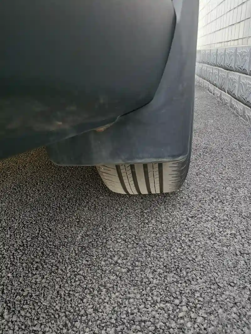

行家给看看轮胎跑偏吗? 删除 取消推荐 置顶 取消置顶 关闭回复 打开回复 推荐编辑 楼主禁言 移动帖子 重置头像 操作记录 滨州车友9612508 0浏览 · 2025-01-15 14:20· 发布于山东 行家给看看轮胎跑偏吗? 举报 打开汽车之家 阅读体验更好 相关问题 更多 问360航空软包脚垫 0回答 问360全景影像问题 0回答 问有装过动力模块的嘛? 0回答 问关于荣放新车磨合 0回答 问26款荣放暂停交付? 0回答 问荣放双擎抖动 0回答 全部回复 只看楼主 杨FleXRay 关禁闭 已屏蔽 宝骏730 你好,通过照片来看的话,我们这边轮胎的话两边磨损程度的话是有点不一样的,外圈的这个轮胎花的比较快一点,这种情况的话不排除我们这个后轮出现了这个底盘数据倾角数据不对引起的问题,解决问题的话,我没有把车辆顶起来检查一下,后桥悬挂拉杆球头有没有松动损坏引起的问题,如果有损坏配件进行更换一下,然后做一下四轮定位调整一下底盘数据就可以解决这个问题了 2025-01-15 14:22 来自浙江 回复 沙发 屏蔽此人 举报 删除 取消删除 禁言 重置头像 共有条对话 > 小伟杰 关禁闭 已屏蔽 雷克萨斯IS 看照片的话,你这个磨损程度是没有问题的。这边建议正常定期4万km左右做一下四轮定位,不然话后期会导致轮胎偏磨,导致轮胎受损比较快的情况。目前这边正常使用就行,没有问题的。 2025-01-15 14:25 来自贵州 回复 板凳 屏蔽此人 举报 删除 取消删除 禁言 重置头像 共有条对话 > 香椿树2640 关禁闭 已屏蔽 RAV4荣放 从照片来看你车行驶里程应该不多,目前没有明显的车胎偏磨问题。如果有轻微偏磨情况可以每行驶1-2万公里进行车轮换位来均衡车胎磨损,如果偏磨明显就需要进行四轮定位检测来判断原因。 2025-01-15 15:20 来自河北 回复 地板 屏蔽此人 举报 删除 取消删除 禁言 重置头像 共有条对话 > 秦始黄焖鸡 关禁闭 已屏蔽 哈弗大狗 看着没啥问题,应该是不偏磨 2025-01-15 16:08 来自吉林 回复 屏蔽此人 举报 删除 取消删除 禁言 重置头像 共有条对话 > 岸边散步的鱼 关禁闭 已屏蔽 RAV4荣放 感觉有点磨内侧 2025-01-15 16:55 来自四川 回复 屏蔽此人 举报 删除 取消删除 禁言 重置头像 共有条对话 > 我和我的大白逛北京 关禁闭 已屏蔽 你这没什么事放心开吧,车没那么娇贵,轮胎磨损明显了换一下位置跑一段时间,然后就差不多可以换新胎了 2025-01-16 09:42 来自北京 回复 屏蔽此人 举报 删除 取消删除 禁言 重置头像 共有条对话 > 莫心远22 关禁闭 已屏蔽 探岳 如果跑偏会吃胎的,你这个轮胎看着磨损差别不大,做一下四轮定位看看。或者是否有车辆装载不均的情况 2025-01-16 15:51 来自吉林 回复 屏蔽此人 举报 删除 取消删除 禁言 重置头像 共有条对话 > 徐武军7491 关禁闭 已屏蔽 桑塔纳 以下是一些判断轮胎是否跑偏的方法: 观察法 在行驶过程中,保持车速适中,留意观察路面标志线、路边树木或其他固定参照物。如果车辆经常偏离这些参照物,大概率是轮胎跑偏。 感觉法 坐在驾驶座上,感受车辆的行驶状态。若感觉车辆有偏向一侧的趋势,或者需要持续用力控制方向盘才能保持直线行驶,可能存在轮胎跑偏的情况。 专业检测法 可以到专业的汽车维修店或4S店,使用四轮定位仪等专业设备检测轮胎的各项参数,如前束、外倾角等,判断轮胎是否跑偏。 2025-01-16 16:22 来自陕西 回复 屏蔽此人 举报 删除 取消删除 禁言 重置头像 共有条对话 > 一路走一路看004 关禁闭 已屏蔽 没问题 2025-01-16 18:28 来自山东 回复 屏蔽此人 举报 删除 取消删除 禁言 重置头像 共有条对话 > AAA速度 关禁闭 已屏蔽 RAV4荣放 不偏。 2025-01-17 09:28 来自广东 回复 屏蔽此人 举报 删除 取消删除 禁言 重置头像 共有条对话 > dongni0075 关禁闭 已屏蔽 RAV4荣放 和我 的一样,右后基本上问题不大,左后有点外八较多,我同事的也是这样,左后轮偏的比较多 2025-01-17 10:41 来自上海 回复 屏蔽此人 举报 删除 取消删除 禁言 重置头像 共有条对话 > 夏日再临 关禁闭 已屏蔽 英仕派 这个图片拍的太简单了,看不出实事的本质。要全方位拍摄和综合行驶公里,才能定论 2025-01-17 16:11 来自广东 回复 屏蔽此人 举报 删除 取消删除 禁言 重置头像 共有条对话 > 光影骁龙 关禁闭 已屏蔽 RAV4荣放 正常,没问题 2025-01-17 21:53 来自天津 回复 屏蔽此人 举报 删除 取消删除 禁言 重置头像 共有条对话 > 还想在主楼增加内容?点击续写主楼内容 登录 参与更多互动 发表回复 打开App,查看更多评论 首 页 上一页 下一页 末 页 跳 转 取 消 还想在主楼增加内容?点击续写主楼内容 登录 参与更多互动 系统故障 发表回复 图片最多上传9张 微信好友 微信朋友圈 新浪微博 QQ好友 QQ空间 取消 相关推荐 加载中
