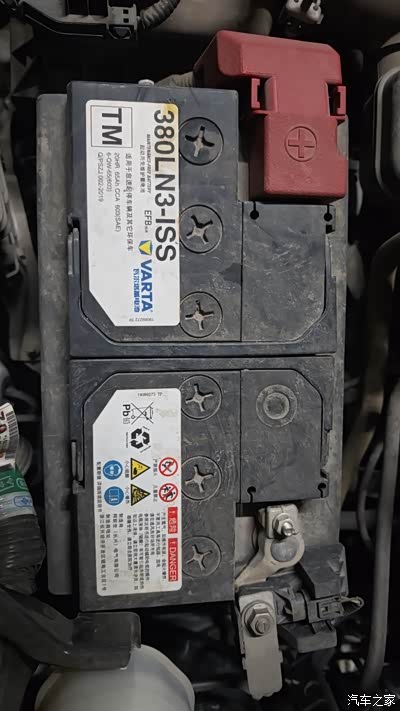

之前开的好好的。今天突然就打不着火了。
车上电器通电一切正常。
搭电之后接着就能打着火。
开了50分钟。熄火之后还是打不着。
通电车上电器依旧一切正常。
这种情况。我是jd直接买块电池换上呢还是明天去4店看看呢。
两者价格差400左右。
暮色中的舞者 楼主 关禁闭 已屏蔽
RAV4荣放
不知道是不是其他地方坏了。。。还是就是电瓶坏了。。坏的太突然了。

你好,这个都是属于我们这个车辆电瓶不成电了导致的这个车辆启动熄火以后无法再次启动车辆
解决问题可以自己购买,电瓶更换都是可以的,或者是方便的话把车辆开到当地的这个修理厂或者是当地这个专门卖电瓶的店里进行更换电瓶就可以了
更换电瓶的话,我们可以选择风帆电池或者落泽电池进行更换,像你这个型号的电池的话,以旧换新价格的话也就是在350到400块钱的价格
来解决我们这个车辆电瓶寿命老化,不充电车辆无法启动问题
这种情况的话不需要去4S店检测了,就是电瓶不充电引起的问题,更换电瓶就可以解决问题啦。

电瓶老化了,导致存电能力下降,虽能通过搭电暂时启动,但自身无法存储足够电量来支持下次启动。也可能是车辆存在漏电情况,导致电瓶电量在短时间内耗尽。

如果车辆没有加装异常耗电的电器,大概率是启动电瓶性能有问题或发电机故障造成电瓶亏电,建议你到专业门店检查确认。更换电瓶可以考虑原车品牌。

你先自己检查看看电瓶正负极接线柱是否有松动,我遇到过一次跟你情况一样打开钥匙车内仪表盘一切正常,开大灯也正常,一打车全车断电,后来发现正极接线卡子有点松,紧了紧问题解决了

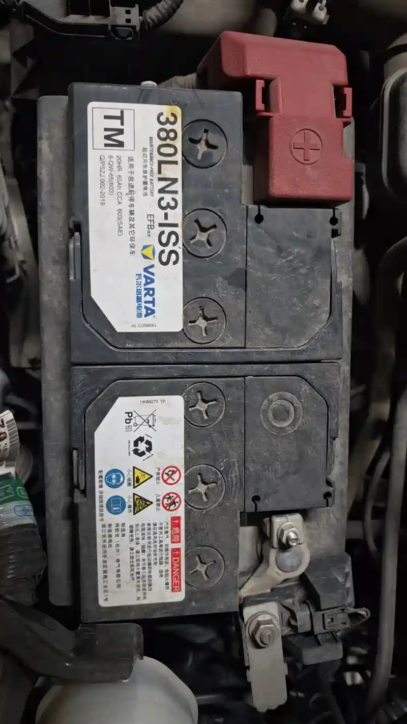

叫了道路救援。搭电点火回来。二十多分钟。
熄火接着发动了一下试了试。点不着火。

电瓶不存电了,换电瓶,电瓶最好到卖电瓶的商店去买,但也有质量之分,有翻新款,有原装款,价格不一样,要原装正版,有出厂编号,可查询,有售后。

搭电着车,万用表测量电瓶电压,大于13v电瓶不行了,小于13v发电机碳刷磨没了,13v我随便说说的因车而异,但大致这个区间。

电瓶就算了,多送4S好几百没必要,电瓶损坏就是没有征兆的,要想不被动就只能提前换

这是百分百的电瓶老化不能存储掂量了,需要果断更换,直接网购,上门安装,旧电瓶折价回收。不要去SSSS,不要不要不要去。
