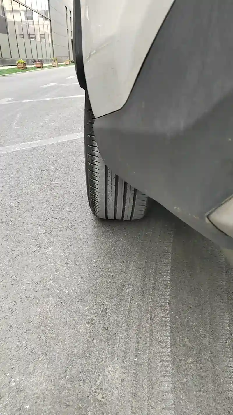

后轮偏磨,吃胎严重,好像一个轮子偏磨比较多 删除 取消推荐 置顶 取消置顶 关闭回复 打开回复 推荐编辑 楼主禁言 移动帖子 重置头像 操作记录 dongni0075 0浏览 · 2025-01-14 15:25· 发布于上海 左边和右边看着明显不一样。左边的胎痕右边的胎痕车友帮我看看,这这么整,每天看着心烦 举报 打开汽车之家 阅读体验更好 相关问题 更多 问荣放都市版价格问题 0回答 问借宝地请教一个问题 0回答 问咨询下用车方面的问题 0回答 问你们的车还新吗 0回答 问荣放清洗节气门 0回答 问荣放异响 0回答 全部回复 只看楼主 三电老王 关禁闭 已屏蔽 这种情况确实是有痴呆的,这种现象第一点就要调整咱们的轮胎胎压是否正常,如果说胎压正常的情况下就要做一次四轮定位,看看咱们后轮是可不可以调节式的,如果说是不可以调节式的就换成改进型 2025-01-14 15:34 来自江苏 回复 沙发 屏蔽此人 举报 删除 取消删除 禁言 重置头像 共有条对话 > 偷油的不一定是老鼠 关禁闭 已屏蔽 做一次四轮定位调节一下倾角看看效果,然后轮胎对调一下,应该是会好一些,这款车确实有吃胎的毛病,但是不是特别严重,但是发生的概率非常高,和原厂底盘调教有直接关系 2025-01-14 15:35 来自河北 回复 板凳 屏蔽此人 举报 删除 取消删除 禁言 重置头像 共有条对话 > 上海车友8728492 关禁闭 已屏蔽 这种自出娘胎的毛病,一般四儿子即使给你调了不一定有用,工厂都做不好的产品,现在四儿子的技工没啥实力你去调了可能还不如以前。 2025-01-14 16:20 来自上海 回复 地板 屏蔽此人 举报 删除 取消删除 禁言 重置头像 共有条对话 > 上海车友8728492 关禁闭 已屏蔽 车子现在都是易耗品了,四儿子现在没有好的师傅只会做做保养,换换配件。 2025-01-14 16:21 来自上海 回复 屏蔽此人 举报 删除 取消删除 禁言 重置头像 共有条对话 > cntjck 关禁闭 已屏蔽 小蚂蚁 看照片感觉确实是吃胎,这种左右不一致的单侧磨损的话其实做个四轮定位就好了,现在很多款车的后轮出厂是不可调的,但是四轮定位店也有很多对应的办法来解决。 2025-01-14 16:39 来自天津 回复 屏蔽此人 举报 删除 取消删除 禁言 重置头像 共有条对话 > 香椿树2640 关禁闭 已屏蔽 RAV4荣放 从你图片来看偏磨不算严重,建议进行车轮换位来平衡四条轮胎寿命,也可以先四轮定位检测看看数据,如果问题不大不建议轻易调整。 2025-01-14 16:46 来自河北 回复 屏蔽此人 举报 删除 取消删除 禁言 重置头像 共有条对话 > 天使不爱我 关禁闭 已屏蔽 RAV4荣放 5000公里换一次位置 2025-01-14 17:12 来自河北 回复 屏蔽此人 举报 删除 取消删除 禁言 重置头像 共有条对话 > azbdytrngdk 关禁闭 已屏蔽 RAV4荣放 我每1万公里去保养的时候就让4S帮我调换一下轮胎 2025-01-14 17:16 来自广东 回复 屏蔽此人 举报 删除 取消删除 禁言 重置头像 共有条对话 > 昆仑草王 关禁闭 已屏蔽 RAV4荣放 不算严重,相互倒轮。 2025-01-15 07:05 来自山东 回复 屏蔽此人 举报 删除 取消删除 禁言 重置头像 共有条对话 > 岸边散步的鱼 关禁闭 已屏蔽 RAV4荣放 明显内侧吃胎了,找4S四轮定位检查看数据对不对 2025-01-15 08:24 来自四川 回复 屏蔽此人 举报 删除 取消删除 禁言 重置头像 共有条对话 > 唐山劉 关禁闭 已屏蔽 悦动 胎压高就会偏磨。你平时肯定不止2.5 2025-01-15 09:13 来自河北 回复 屏蔽此人 举报 删除 取消删除 禁言 重置头像 共有条对话 > 火爆大辣椒椒椒 关禁闭 已屏蔽 调整轮胎的胎压冬季胎压不宜过低2.5-2.6最适配,进行四轮定位最好去4S店去做更接近原厂值。 2025-01-15 10:35 来自吉林 回复 屏蔽此人 举报 删除 取消删除 禁言 重置头像 共有条对话 > aea57yfbo 关禁闭 已屏蔽 RAV4荣放 这款车基本都这样 2025-01-15 23:01 来自山东 回复 屏蔽此人 举报 删除 取消删除 禁言 重置头像 共有条对话 > 还想在主楼增加内容?点击续写主楼内容 登录 参与更多互动 发表回复 打开App,查看更多评论 首 页 上一页 下一页 末 页 跳 转 取 消 还想在主楼增加内容?点击续写主楼内容 登录 参与更多互动 系统故障 发表回复 图片最多上传9张 微信好友 微信朋友圈 新浪微博 QQ好友 QQ空间 取消 相关推荐 加载中
