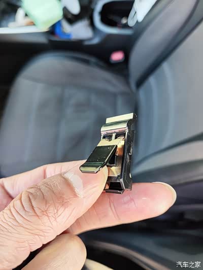

油箱盖打不开,按了没反应咋整? 删除 取消推荐 置顶 取消置顶 关闭回复 打开回复 推荐编辑 楼主禁言 移动帖子 重置头像 操作记录 sniperwoflzh 0浏览 · 2025-01-06 17:59· 发布于上海 油箱盖打不开了啥情况,按了没反应 举报 打开汽车之家 阅读体验更好 相关问题 更多 问自动空调按钮瑕疵 0回答 问奇怪的怠速忽高忽低 0回答 问23款荣放双擎 0回答 问荣放可以装高德地图吗 0回答 问借宝地请教一个问题 0回答 问驾驶模式选择 0回答 全部回复 只看楼主 三电老王 关禁闭 已屏蔽 这种油箱盖打不开的时候,建议咱们这个两个人进行操作,一个人在后面拍打咱们的油箱盖,另一个人去,按咱们油箱盖的开关,这样的话就会打开,有可能是咱们这个油箱盖内部卡滞导致的,这种情况打开之后建议进行一个检查 2025-01-06 18:04 来自江苏 回复 沙发 屏蔽此人 举报 删除 取消删除 禁言 重置头像 共有条对话 > 三电老王 关禁闭 已屏蔽 这种油箱盖打不开的时候,建议咱们这个两个人进行操作,一个人在后面拍打咱们的油箱盖,另一个人去,按咱们油箱盖的开关,这样的话就会打开,有可能是咱们这个油箱盖内部卡滞导致的,这种情况打开之后建议进行一个检查 2025-01-06 18:04 来自江苏 回复 沙发 屏蔽此人 举报 删除 取消删除 禁言 重置头像 共有条对话 > 偷油的不一定是老鼠 关禁闭 已屏蔽 这种情况大概率都是弹簧片时间长了出现变形导致的,更换弹簧片就可以了,一般车辆年限越长这种情况越明显,价格大概是在80元左右就可以搞定,或者自己动手能力强的话自己也可以弄 2025-01-06 18:05 来自河北 回复 板凳 屏蔽此人 举报 删除 取消删除 禁言 重置头像 共有条对话 > 天使不爱我 关禁闭 已屏蔽 RAV4荣放 拉了拉手不弹开? 2025-01-06 18:58 来自河北 回复 地板 屏蔽此人 举报 删除 取消删除 禁言 重置头像 共有条对话 > 云淡风轻2018 关禁闭 已屏蔽 油箱盖开关不是应该往外拉吗? 2025-01-06 19:03 来自陕西 回复 屏蔽此人 举报 删除 取消删除 禁言 重置头像 共有条对话 > 香椿树2640 关禁闭 已屏蔽 RAV4荣放 主驾左侧仪表台最下面有两个手动开关,左侧第一个拉一下油箱盖应该会弹开。 2025-01-06 19:25 来自河北 回复 屏蔽此人 举报 删除 取消删除 禁言 重置头像 共有条对话 > sniperwoflzh 楼主 关禁闭 已屏蔽 两个人试了下,前面一个人按,后面一个人用钥匙撬,撬开了,发现方向盘下面按钮开关没坏,但是盖子不会自动弹出了,观察了下没看到弹簧是不是弹簧坏了 2025-01-06 19:30 来自上海 回复 举报 删除 取消删除 禁言 重置头像 共有条对话 > sniperwoflzh 楼主 关禁闭 已屏蔽 2025-01-06 20:10 来自上海 回复 举报 删除 取消删除 禁言 重置头像 共有条对话 > sniperwoflzh 楼主 关禁闭 已屏蔽 2025-01-06 20:11 来自上海 回复 举报 删除 取消删除 禁言 重置头像 共有条对话 > sniperwoflzh 楼主 关禁闭 已屏蔽 淘宝搜索替换弹簧配件22元,已下单,准备自己动手装,装好了和你们说 2025-01-06 20:23 来自上海 回复 举报 删除 取消删除 禁言 重置头像 共有条对话 > 企业ERP 关禁闭 已屏蔽 RAV4荣放 可能是弹片坏了导致的,之前有次加油被扣坏了就是这样 2025-01-09 09:27 来自广东 回复 屏蔽此人 举报 删除 取消删除 禁言 重置头像 共有条对话 > sniperwoflzh 楼主 关禁闭 已屏蔽 安装好了,油箱能正常弹出了,涛声依旧 2025-01-10 20:38 来自上海 回复 举报 删除 取消删除 禁言 重置头像 共有条对话 > sniperwoflzh 楼主 关禁闭 已屏蔽 2025-01-10 20:38 来自上海 回复 举报 删除 取消删除 禁言 重置头像 共有条对话 > 老路_ 关禁闭 已屏蔽 荣威RX5 MAX 只能撬开了 2025-01-10 21:36 来自上海 回复 屏蔽此人 举报 删除 取消删除 禁言 重置头像 共有条对话 > 牛拉多纳他哥 关禁闭 已屏蔽 油箱盖里面的弹簧掉下来了,4S小工弄了点儿胶粘上,目前正常使用 2025-02-10 15:32 来自四川 回复 屏蔽此人 举报 删除 取消删除 禁言 重置头像 共有条对话 > 微信号7484 关禁闭 已屏蔽 威兰达 我也坏了,2年的车子,4s不给保修 2025-02-10 16:11 来自江苏 回复 屏蔽此人 举报 删除 取消删除 禁言 重置头像 共有条对话 > Nuke78 关禁闭 已屏蔽 锋兰达 这个弹簧问题是丰田的通病吗?我的锋兰达也遇到这问题,4S换了一个还是这样,管不了几天 2025-12-20 15:28 来自湖北 回复 屏蔽此人 举报 删除 取消删除 禁言 重置头像 共有条对话 > pb66 关禁闭 已屏蔽 后备箱有应急开关,你查一下说明书,我的也出现这个问题里面的弹簧断了,我观察了几次加油,发现是加油盖合上的时候那个线卡在弹簧那了,久而久之弹簧就断了。 2025-12-21 23:19 来自广东 回复 屏蔽此人 举报 删除 取消删除 禁言 重置头像 共有条对话 > 手动八档 关禁闭 已屏蔽 RAV4荣放 ***,跟我同一个情况,我的混动5年10万公里了,每次加油我按一下让加油工撬一下 2025-12-22 11:18 来自浙江 回复 屏蔽此人 举报 删除 取消删除 禁言 重置头像 共有条对话 > 还想在主楼增加内容?点击续写主楼内容 登录 参与更多互动 发表回复 打开App,查看更多评论 首 页 上一页 下一页 末 页 跳 转 取 消 还想在主楼增加内容?点击续写主楼内容 登录 参与更多互动 系统故障 发表回复 图片最多上传9张 微信好友 微信朋友圈 新浪微博 QQ好友 QQ空间 取消 相关推荐 加载中
