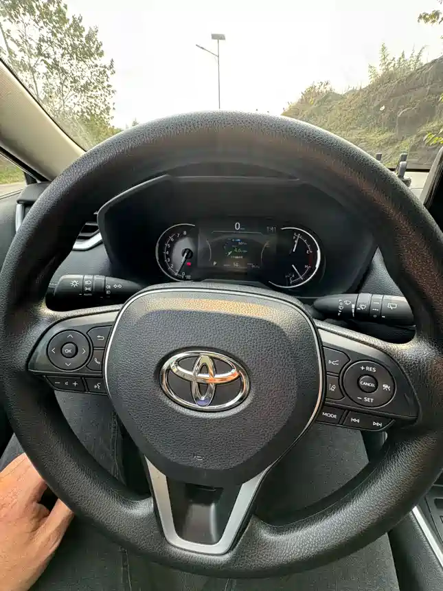

今天开了100公里朋友的荣放,哪里都挺好,就是方向太重了,SUV方向都重吗?

像这个车型整体的方向本身不是很重要,是比较适中的,如果您的车子现在方向比较重,那么首先建议您还是去检查一下轮胎气压是否正常。
其次的话就是要检查一下车辆的方向,助力系统是否出现了问题。
最后的话就要检查一下车辆的底盘数据是否正常,可以做一下四轮定位。

这边如果说只是方向盘偏重,它是有助力的话,主要检查一下你的减震器,顶胶轴承有没有出现缺油的情况以及方向管住十字节是否有发卡的现象。发卡的话会导致方向运转起来比较重。还有就是轮胎的气压,冬季这换的话建议控制在2.2~2.0之间就可以了。

从图片上看没有方向机故障,那应该就是这个车型的方向就是这样的,现在都是电子助力转向系统相对来说还是比较液压转向系统轻许多。

开了运动模式吧,方向比较重

你用运动模式了,方向盘就会变得很重,换回到常规模式就好了。

胎压打高一点,2.5,方向盘很轻,22款

还好吧,要跟不同车型对比,还有就是标线明显的地方,开了车道保持,也会感觉方向很硬,不习惯可以关掉。开过以前那种没有电子助力的车,感觉对比起来还是很轻的了,但是前阵子朋友提了辆途昂,他那个感觉又要轻很多。

转向球头滲油(塑料封套不密封)也会导致方向盘发卡变重,如今的丰田车都用的是国产塑料件,这些小毛病确实增加了许多!
