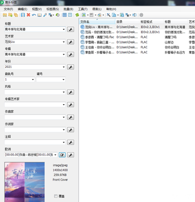

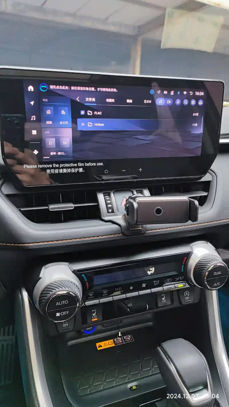

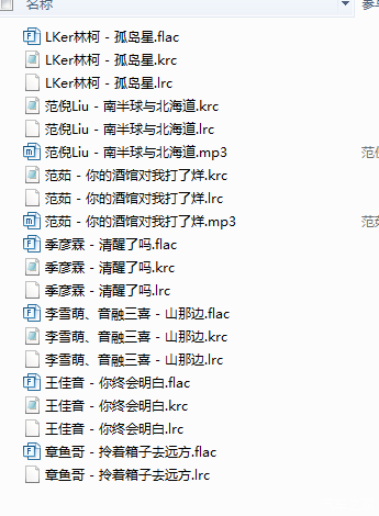

请教下24款荣放plus播放U盘音乐能显示歌词吗   找了很多资料都没有实质有用的,指的不是蓝牙音乐和车机QQ音乐,,,是播放U盘音乐,自行下载了无损音乐可以正常播放可惜不能显示歌词,测试过LRC格式歌词与歌名同名并在同一目录里还是不会显示   ,谢谢!
音乐标签谁有测试过了,U盘播放音乐可否支持显示歌词

根据已知信息,24款荣放plus的车机系统并不支持直接显示U盘内存储的MP3等格式音乐的歌词 。尽管U盘内的歌曲文件可能包含歌词信息,但车机系统似乎无法识别和展示这些歌词

我是22款荣放车型,在U盘中拷贝的对应播放格式带有歌词的音乐,通过车辆U***接口输入播放,车机没有歌词显示。

不支持歌词显示。只能用蓝牙或者APP

有些无法显示歌词,系统好像没有这个功能。
