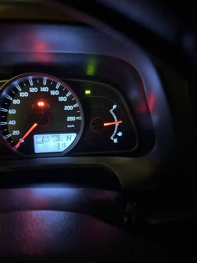

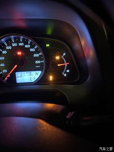

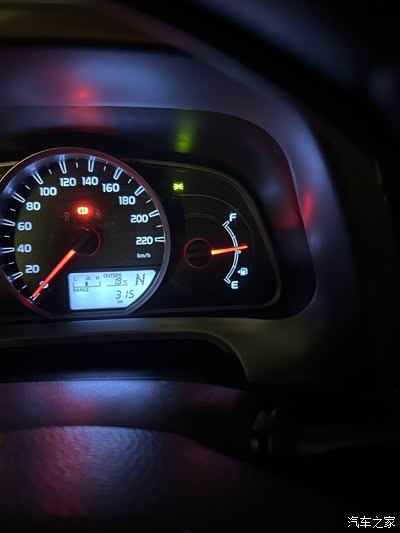

丰田车上的车身稳定系统那个状态下才是开或关?
仪表盘打滑这个图标亮是开启了车身稳定系统还是关闭?有知道的吗?

OFF就是关闭状态呀。下图是关闭。一般在走雨雪泥泞路面时才需要关闭。

关了仪表盘有黄色提示图标。直角弯时速90急打方向盘和过湿滑泥浆坑路猛踩油试试看,那个灯会一闪而过

根据你图片显示,仪表盘上车身稳定系统OFF黄灯亮起是关闭状态,没有OFF显示是开启状态。

这个防侧滑灯是显示是关闭,不显示是打开
