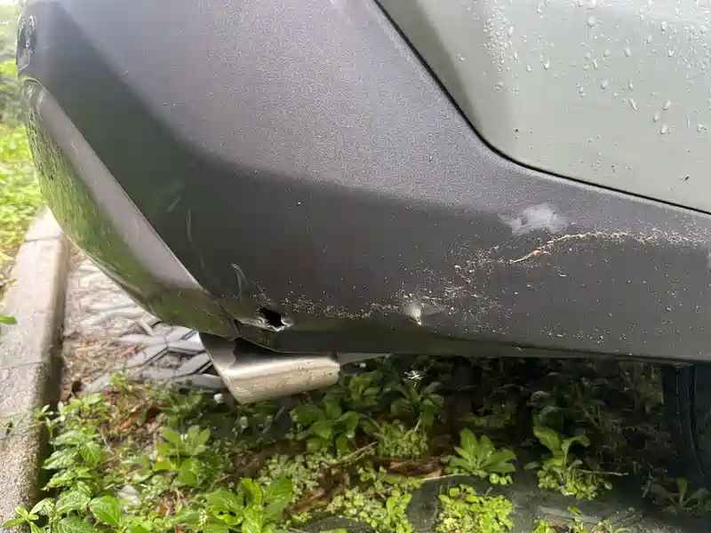

问 后保险杠被撞 删除 推荐精华 置顶 取消置顶 关闭回复 打开回复 推荐编辑 楼主禁言 移动帖子 重置头像 操作记录 仓又加多 0浏览 · 2024-10-26 13:18· 发布于上海 不小心撞了洞,有什么建议 举报 打开汽车之家 阅读体验更好 相关问题 更多 问更换轮胎,请教诸位 0回答 问谁有荣放后视镜外壳啊 0回答 问三款的荣放都市版? 0回答 问音乐格式 0回答 问4S店动力芯片升级 0回答 问荣放异响 0回答 全部回复 只看楼主 香椿树2640 关禁闭 已屏蔽 RAV4荣放 塑料保险杠没有腐蚀风险,其他位置没有损坏,所以不耽误使用,建议选择无视,否则就得更换新保险杠,也可以找找能局部修补的门店进行修补。 2024-10-26 13:35 来自河北 回复 沙发 屏蔽此人 举报 删除 取消删除 禁言 重置头像 共有条对话 > 天使不爱我 关禁闭 已屏蔽 RAV4荣放 不在意就黑色大力胶带把洞贴上。在意就报保险换杠 2024-10-26 14:14 来自河北 回复 板凳 屏蔽此人 举报 删除 取消删除 禁言 重置头像 共有条对话 > 没钱上高速 关禁闭 已屏蔽 来张贴纸贴上就完了 2024-10-26 15:18 来自天津 回复 地板 屏蔽此人 举报 删除 取消删除 禁言 重置头像 共有条对话 > 春雨08 关禁闭 已屏蔽 RAV4荣放 现在科技发达了,可用的材料很多,背后贴上胶带,修补胶填充,固化后打磨,然后补漆。 2024-10-26 16:13 来自山西 回复 屏蔽此人 举报 删除 取消删除 禁言 重置头像 共有条对话 > 上海车友9378971 关禁闭 已屏蔽 如果是被追尾了最好需要到4S店把护板拆开看里面有没有受损,我的车这个月被追尾也是这个黑色塑料板外表看起来破了两个洞,去4S店拆开结果防撞梁吸能盒都撞变形了,都换了新的。 2024-10-26 17:54 来自上海 回复 屏蔽此人 举报 删除 取消删除 禁言 重置头像 共有条对话 > 孤陋_寡闻 关禁闭 已屏蔽 雷凌 收600元维修费,贴张美女贴纸上OK 2024-10-26 21:43 来自广东 回复 屏蔽此人 举报 删除 取消删除 禁言 重置头像 共有条对话 > qing08 关禁闭 已屏蔽 找个塑焊师傅焊上,打磨,在网上20多块钱买个自喷漆喷上,总共花费200不到 2024-10-27 08:39 来自湖南 回复 屏蔽此人 举报 删除 取消删除 禁言 重置头像 共有条对话 > kry4369 关禁闭 已屏蔽 逸致 来一张贴纸,或同色的,或有啥合适的图案的。或走个保险 。一个后杠花不了多少钱。不至于影响下年度保险费用。 2024-10-27 19:28 来自北京 回复 屏蔽此人 举报 删除 取消删除 禁言 重置头像 共有条对话 > 10员 关禁闭 已屏蔽 骊威 当作没看见[大笑] 2024-10-27 19:36 来自上海 回复 屏蔽此人 举报 删除 取消删除 禁言 重置头像 共有条对话 > 连云港车友6424077 关禁闭 已屏蔽 可以无视。也可以找修理店用烙铁补上一块塑料 2024-10-28 10:30 来自江苏 回复 屏蔽此人 举报 删除 取消删除 禁言 重置头像 共有条对话 > 一名3095 关禁闭 已屏蔽 不在意美观,网上买个AB胶补上就可以,颜色可以在胶水里加点黑色墨水。 2024-10-28 17:25 来自上海 回复 屏蔽此人 举报 删除 取消删除 禁言 重置头像 共有条对话 > 语言障碍残疾车友 关禁闭 已屏蔽 闲鱼有卖拆车配件原厂 2024-11-22 21:04 来自浙江 回复 屏蔽此人 举报 删除 取消删除 禁言 重置头像 共有条对话 > 上海家辙汽车服务45 关禁闭 已屏蔽 可以报个保险,走保险修一下就好了 2024-11-23 20:17 来自江苏 回复 屏蔽此人 举报 删除 取消删除 禁言 重置头像 共有条对话 > 还想在主楼增加内容?点击续写主楼内容 登录 参与更多互动 发表回复 打开App,查看更多评论 首 页 上一页 下一页 末 页 跳 转 取 消 还想在主楼增加内容?点击续写主楼内容 登录 参与更多互动 系统故障 发表回复 图片最多上传9张 微信好友 微信朋友圈 新浪微博 QQ好友 QQ空间 取消 相关推荐 加载中
