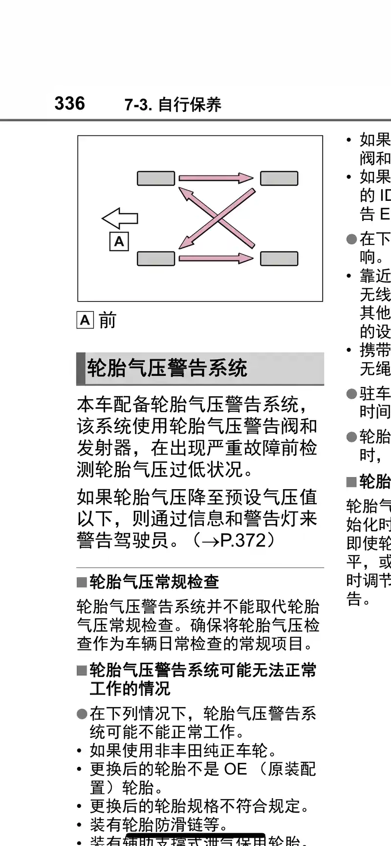

跑了四万公里了,从来没倒过轮,后轮内侧稍微有点吃胎,但不是很严重,前轮作为驱动轮磨损还是挺大的,比后轮的花纹浅很多,准备进行倒轮再开个两三万公里左右就换四条新胎,根据手册倒轮的方法进行更换,就是想问下这个胎压监测需要进行手动重置么?还是说跑一段路就自动体现胎压了,无需仪表设置胎压,有懂的老哥么?

荣放车型车轮换位后需要通过操作方向盘左侧的多功能键进行胎压监测重置,之后短时间行车后就可以自动识别显示胎压了。

46000公里去4S店保养的时候,店里客服就直接给倒轮胎了。

自动识别,无需任何设置。
