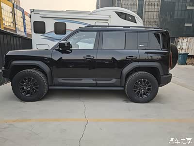

问 豹5能直接装固铂2856518轮胎吗? 删除 推荐精华 置顶 取消置顶 关闭回复 打开回复 推荐编辑 楼主禁言 移动帖子 重置头像 操作记录 武汉车友1999975 0浏览 · 2025-02-04 09:16· 发布于湖北 豹5可以改固铂285 65 18轮胎不,原车不改装直接安装 举报 打开汽车之家 阅读体验更好 相关问题 更多 问豹5能挂备胎吗? 0回答 问方程豹5,26款中配 0回答 问豹5的转弯半径 0回答 问豹5 轮胎易扎钉 0回答 问DMO+ 推送给问题 0回答 问订单周期与退车 0回答 全部回复 只看楼主 夜凉风大 关禁闭 已屏蔽 奔奔 豹5不能直接安装固铂285 65 18轮胎。豹5原厂18寸轮胎是265 65 18,直接装285 65 18轮胎,轮胎太宽,可能会蹭到内衬、影响悬挂,还会改变车辆行驶特性,影响速度表准确性,要装得改轮毂、刹车等才行。 2025-02-04 09:22 来自河北 回复 沙发 屏蔽此人 举报 删除 取消删除 禁言 重置头像 共有条对话 > 爱专研的一修 关禁闭 已屏蔽 和悦 这样改装肯定是不行的。因为原车就是26565 R18的轮胎。这样改装之后轮胎宽了,同时轮胎的直径也大了,肯定对悬挂产生一定的影响。如果要这么改的话,需要降低轮胎的扁平比,就需要改一个适合的轮毂。 2025-02-04 09:23 来自黑龙江 回复 板凳 屏蔽此人 举报 删除 取消删除 禁言 重置头像 共有条对话 > 菏泽车友1931534 关禁闭 已屏蔽 可以上,我已经安装了,固铂AT3 XLT. 285 65 18 2025-02-05 09:41 来自山东 回复 地板 屏蔽此人 举报 删除 取消删除 禁言 重置头像 共有条对话 > 菏泽车友1931534 关禁闭 已屏蔽 2025-02-05 09:41 来自山东 回复 屏蔽此人 举报 删除 取消删除 禁言 重置头像 共有条对话 > 皮卡丘ly 关禁闭 已屏蔽 雅阁 不建议,285的胎款比原厂的更宽,安装后可能会与轮眉,悬挂和刹车卡钳等部件发生干涉,尤其是经过颠簸路面时,轮胎很有可能会剐蹭到这下部件,影响车辆的正常行驶。而且更宽更重的轮胎会增加悬挂系统和底盘的负担,长期使用会导致悬挂部件过早磨损变形,进而影响底盘的整体结构强度。 2025-02-06 10:07 来自吉林 回复 屏蔽此人 举报 删除 取消删除 禁言 重置头像 共有条对话 > 还想在主楼增加内容?点击续写主楼内容 登录 参与更多互动 发表回复 打开App,查看更多评论 首 页 上一页 下一页 末 页 跳 转 取 消 还想在主楼增加内容?点击续写主楼内容 登录 参与更多互动 系统故障 发表回复 图片最多上传9张 微信好友 微信朋友圈 新浪微博 QQ好友 QQ空间 取消 相关推荐 加载中
