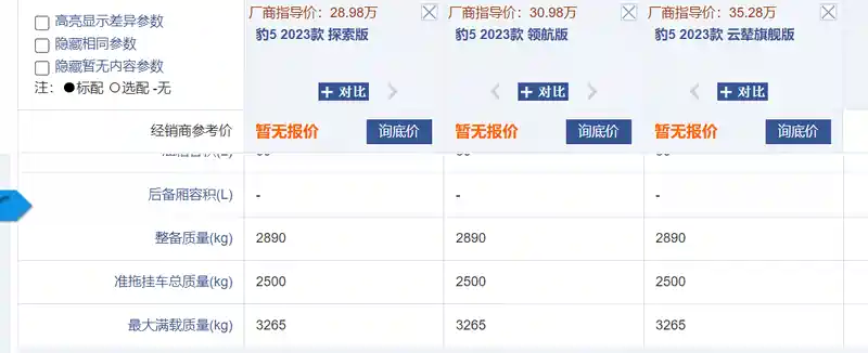

如果汽车之家参数显示没有问题,那车的设计应该打个问号。
车重2890,满载3265,可载重量共计375公斤,五个成年人 加 一箱油 加 行李重量是多少呢

请比亚迪工程师出来解释一下,375的载重质量,如果每个人100公斤,拉上5个人,这种工况下,能否确保安全?

坦克500, 7座版本载重525kg,525/7=75kg!坦克出来回应一下:7个成年人,加一箱油,加行李重量是多少呢?做了那么多年越野车,该不会做不好吧!

唐新能源
已经说过好多次了,是因为C6驾照只允许最大列车总重量小于4.5吨。
如果前车总质量标高了,后面拖挂房车就没得选了。
超过4.5吨就要用A2驾照,每年年审,扣分学习不是一般的麻烦。

比亚迪的车型大都是标国标最低值
