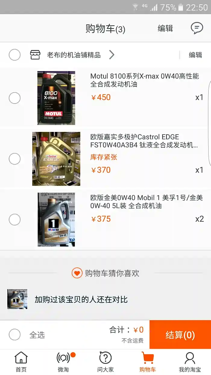

马上保养了,机油选哪个,3个都是好油。

我的建议:如果你不是下赛道,或重度改装,或超猛驾驶。
1、选带认证的,宝马LL01或04
2、选低温流动性好的。注意,有些人认为0W-40的低温流动性好于5W-30,其实不然。一般情况下5W-30的低温流动性好于0W-40,如果不相信,看一看机油的细节参数,即各个温度的粘度指标。
3、选清洁能力好的,如果前两点都满足了,再要好中取精,那就挑清洁能力强的。
如此一来,就满足了日常的大部分需求了。
你列出的这三款机油,我就不花时间看细节参数和成分组合了,我只对金美孚了解。但我本人不推荐金美孚,你在MOTUL和CASTROL二选一吧。

补充一下,我还是给你详细对比了一下这三款机油的各类参数,包括成分、40度和100度流动性、倾点等等。
流动性一项没想到这三款机油如此接近,哈哈。
但就成分一项,摩特8100绝对第一,除此之外,三款机油性能差距真的不大。
我还是老观点,摩特和嘉实多二选一吧。

第一个,motul
喜欢金美孚不要买欧版的,OPA含量高的是日本版(铁罐)和新加坡版及中国版!
但原则是必须是真的机油!

    来自K星 2017/03/03 23:02:18 发表在 沙发
    我的建议:如果你不是下赛道,或重度改装,或超猛驾驶。1、选带认证的,宝马LL01或042、选低温流动性好的。注意,有些人认为0W-40的低温流动性好于5W-30,其实不然。一般情况下5W-30的低温流动性好于0W-40,如果不相信,看一看机油的细节参数,即各个温度的粘度指标。3、选清洁能力好的,如果前两点都满足了,再要好中取精,那就挑清洁能力强的。如此一来,就满足了日常的大部分需求了。你列出的这三款机油,我就不花时间看细节参数和成分组合了,我只对金美孚了解。但我本人不推荐金美孚,你在MOTUL和CASTROL二选一吧。
    我用车有时候油温都没上来,就到目的地了。所以我想着用0w,5w低温流动性没0好吧。人都说0没有差油
    2017-03-04 16:02 回复
    这三个都有认证
    2017-03-04 16:03 回复
