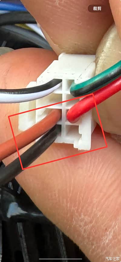

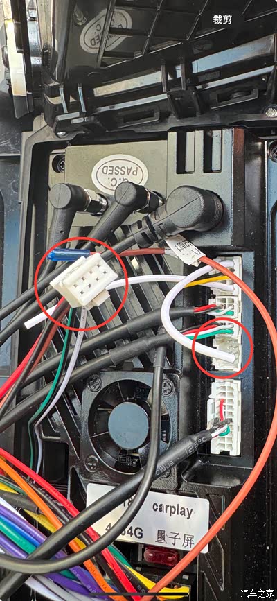

问 13款科鲁兹换9英寸大屏主机,后排有电流声怎么处理 删除 推荐精华 置顶 取消置顶 关闭回复 打开回复 推荐编辑 楼主禁言 移动帖子 重置头像 操作记录 之家车友6446591 0浏览 · 2023-12-04 02:53· 发布于福建 13款科鲁兹换9英寸大屏主机,后排有电流声怎么处理!刚开始是阅读灯的麦克风收音跑到后排音响里面,把那个麦克风断电了现在后面音响有很大电流声,有大神知道怎么处理吗? 举报 打开汽车之家 阅读体验更好 相关问题 更多 问13款冷却液渗漏 0回答 问冷车变速箱哒哒响! 0回答 问18年的科鲁兹 0回答 问停车或踩刹车抖动 0回答 问轮胎和轮圈老化问题 0回答 问雪佛兰科鲁兹 0回答 全部回复 只看楼主 之家车友6446591 楼主 关禁闭 已屏蔽 科鲁兹 顶帖 2023-12-04 10:27 来自福建 回复 沙发 举报 删除 取消删除 禁言 重置头像 共有条对话 > zqw889 关禁闭 已屏蔽 换个竖屏的就好看了,然后加一个功放,音质很好的,自己动手就可以,不会超过5百块钱。 2023-12-04 14:48 来自广东 回复 板凳 屏蔽此人 举报 删除 取消删除 禁言 重置头像 共有条对话 > 之家车友6446591 楼主 关禁闭 已屏蔽 科鲁兹 把圆圈⭕️里的线拔下来,就没有电流声了,但是方向盘的按键用不了。后面试了一下把红色方框的三根线剪了插上去方向盘的按键可以用也没有电流声了! 2023-12-29 00:59 来自福建 回复 地板 举报 删除 取消删除 禁言 重置头像 共有条对话 > 还想在主楼增加内容?点击续写主楼内容 登录 参与更多互动 发表回复 打开App,查看更多评论 首 页 上一页 下一页 末 页 跳 转 取 消 还想在主楼增加内容?点击续写主楼内容 登录 参与更多互动 系统故障 发表回复 图片最多上传9张 微信好友 微信朋友圈 新浪微博 QQ好友 QQ空间 取消 相关推荐 加载中
