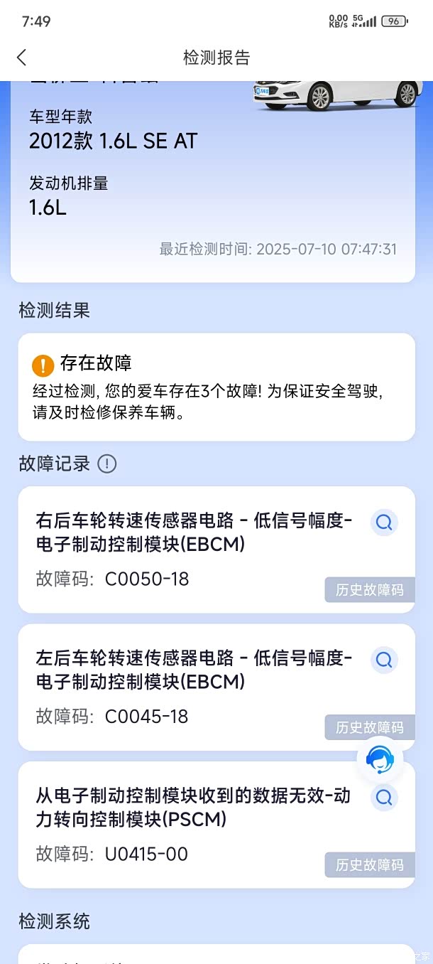

今天一早启动车辆,发现声音有点异常,像是后窗没有关闭的气流声音,感觉车也有点抖动,停在路边感觉抖动明显,我以为点火线圈又有问题了,前面五一节新换的。用万车宝检测到左右后轮传感器故障及从电子制动模块故障,突然想起去年十月份装了个水温控制器,于是我把开关关了,抖动马上消失了,故障码消除后,再次检测也没有出现,难道这个水温控制器影响了车辆正常运行?之前用着没有发现这个问题,友友们有遇到过这个情况的吗?有明白的给指点一下,谢谢!
