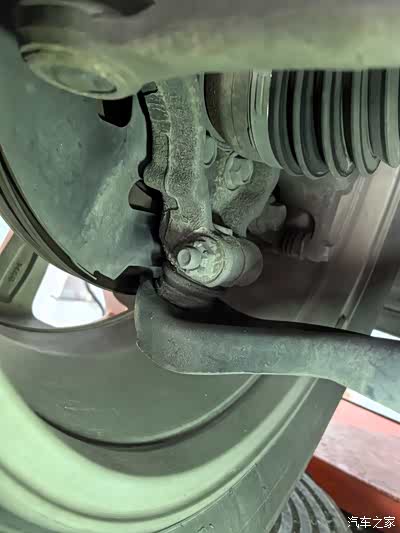

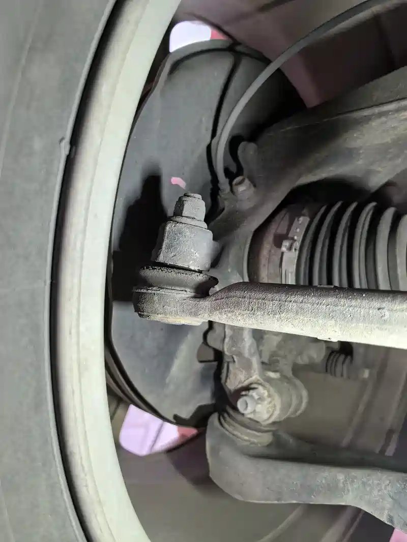

奇骏5年多的车,行程里程9万多公里。今天保养发现前面两个轮子,下摆臂的脚套老化开裂了。途虎的人检查说要换总成。两边报价1600多。咨询下万能的车友们,必须换总成吗?还是换个球头就可以

‌是否必须更换下摆臂总成,取决于球头本体是否已磨损。‌若仅橡胶防尘套(脚套)老化开裂,‌且球松动、无异响、无间隙超标‌,可尝试‌仅更换胶套‌,成本可低至300–500元;但若已出现‌方向盘跑偏、底盘异响、轮胎异常磨损‌,则说明球头头无金属件已磨损,‌必须更换总成‌,不可仅换胶套。

没有异响,你就先不用换。换的,你问清楚是原厂还是副厂 原厂还分为原厂配套,还有原车 不是一个东西 开裂不代表异响,不代表不能用。这个是核心 老车去查,根本就不可能没有问题

胶套是胶套,球头是球头,球头上也有胶套。下摆臂的胶套(图上没有看到)比球头大的多。胶套可以单独更换,但是,不如换总成更好。球头可以单独更换。

橡胶制品有裂缝正常,没异响不必更换。
就算更换也不用去途虎之类的店,去4S店或第三方修理厂维修更换。

我看了图片,个人觉得你这个没有8年以上12万公里以上你这个不需要换,还可以用几年,一样可以正常使用,如果觉得有用就采纳
