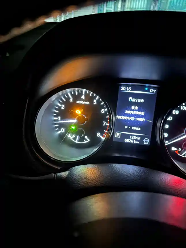

问 发动机故障灯亮了? 删除 推荐精华 置顶 取消置顶 关闭回复 打开回复 推荐编辑 楼主禁言 移动帖子 重置头像 操作记录 奇骏车友123 0浏览 · 2025-01-10 20:23· 发布于江苏 发动机故障灯亮了,前几天亮过一次两天,去修理厂说是加的油不好,让加点好油,之前加的95,让后加的98的,故障灯不亮了,可是过了没几天现在又亮了,什么问题,请支招 举报 打开汽车之家 阅读体验更好 相关问题 更多 问问题求救谢谢 0回答 问求各位老司机指点迷津 0回答 问奇骏发动机转速高吗? 0回答 问奇骏召回 0回答 问新奇骏这次召回 0回答 问2025款领先版 0回答 全部回复 只看楼主 小伟杰 关禁闭 已屏蔽 雷克萨斯IS 你这种情况的话,如果说发动机系统这边报故障码,车辆没有任何的症状现象的话,如果说之前加的油品不好,这边换为好的油品之后需要清洗油路喷油嘴。如果不清洗的话还会出现报故障码的。还有一个就是观察发动机故障灯点亮之后,车辆这边有没有抖动的情况,有抖动还需要检查一下点火线圈火花塞的原因。 2025-01-10 20:25 来自广东 回复 沙发 屏蔽此人 举报 删除 取消删除 禁言 重置头像 共有条对话 > 杨FleXRay 关禁闭 已屏蔽 宝骏730 你好,故障灯点亮有很多原因,例如我们这个发动机的传感器反馈信号出现错误传感器损坏,还有线路接触不良,都会导致故障灯点亮通过你描述的问题来看的话,车辆用电脑检测过说燃油不好,然后添加了高标号的燃油故障灯熄灭了,现在故障灯又亮了这种情况的话,一般都是属于我们这排放系统三元催化出现了这个催化效率过低引起的故障灯点亮,解决问题的话,我们可以再用电脑检测一下,如果还是因为燃油不好排放系统三元催化催化不好的话,可以把三元催化拆下来进行这个给他清洗一下,然后做一下修复解决问题。 2025-01-10 20:25 来自浙江 回复 板凳 屏蔽此人 举报 删除 取消删除 禁言 重置头像 共有条对话 > 风景就在路上 关禁闭 已屏蔽 豪越L 如果是发动机故障灯亮,但是发动机没有出现明显的异常,不存在抖动等情况,那就不用管,可能跑一段之后就又恢复了。把这一箱油跑完之后再加的话就用中石油等大品牌的油 2025-01-10 20:29 来自吉林 回复 地板 屏蔽此人 举报 删除 取消删除 禁言 重置头像 共有条对话 > 灰色有点蓝 关禁闭 已屏蔽 魏牌 蓝山 会不会是其他隐患,燃油泵、喷油器故障或油路堵塞,都可能导致故障灯再次亮起。发动机内部积碳过多也可能导致故障灯亮起。建议将车开到4s店进行全面检查,重点排查燃油系统、氧传感器、发动机积碳及其他潜在故障。 2025-01-10 20:39 来自陕西 回复 屏蔽此人 举报 删除 取消删除 禁言 重置头像 共有条对话 > 广州车友0415767 关禁闭 已屏蔽 奇骏 读一下obd看看故障代码 2025-01-11 12:54 来自 回复 屏蔽此人 举报 删除 取消删除 禁言 重置头像 共有条对话 > 老冯头 关禁闭 已屏蔽 旗云 这种情况我觉得还是到相应的维修店通过故障仪读一读故障码,看看具体是什么原因,如果就是因为油品的问题,建议你可以加注一下正规的加油站中石化,中石油的高标号的汽油或者加一瓶燃油宝,试一试是否可以也清除这个故障码 2025-01-12 14:42 回复 屏蔽此人 举报 删除 取消删除 禁言 重置头像 共有条对话 > 仙桃车友7784618 关禁闭 已屏蔽 跑几天就好了,我的也是,一直中石化,有时亮,跑个千把公里就好了,时 不时的这样 2025-01-22 16:12 来自湖北 回复 屏蔽此人 举报 删除 取消删除 禁言 重置头像 共有条对话 > 枭途戈勒 关禁闭 已屏蔽 奇骏 本人2022年12月30日在哈尔滨提的奇骏荣耀智联舒享版行驶14000多公里于2024年12月22日出现自动启停错误、发动机故障灯!在4s店更换了5个零件,零件具体叫什么名不太清楚,知道有个正时轮一个什么电脑版。各位车友有没有此种情况的,诚邀交流!如想了解情况可以进我主页看我发的贴! 2025-01-26 22:18 回复 屏蔽此人 举报 删除 取消删除 禁言 重置头像 共有条对话 > 枭途戈勒 关禁闭 已屏蔽 奇骏 在4s时更换零件时修车师傅说我的车积碳多,让我加好油!我一直加的是中石油和中石化的油,从没加过私人油站/小油站的油;身边的朋友、亲属随便加也没问题! 2025-01-26 22:21 回复 屏蔽此人 举报 删除 取消删除 禁言 重置头像 共有条对话 > 还想在主楼增加内容?点击续写主楼内容 登录 参与更多互动 发表回复 打开App,查看更多评论 首 页 上一页 下一页 末 页 跳 转 取 消 还想在主楼增加内容?点击续写主楼内容 登录 参与更多互动 系统故障 发表回复 图片最多上传9张 微信好友 微信朋友圈 新浪微博 QQ好友 QQ空间 取消 相关推荐 加载中
