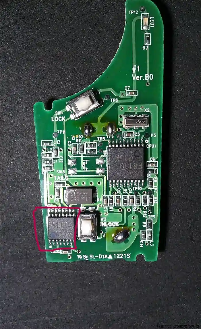

前两天遥控器没电了,当时自己手贱拆了遥控器查看,可能是防静电措施没做好把IC 5100 搞坏了,装上电池后很快就没电了,用万用表测量电池+对电池 - 两端只有十几欧左右,后来在网上查询,5100是一个RF发射,所以在淘宝购买了一个5100 B3换上测试不行,各位大神请教一下是不是不可以5100 B3更换?请赐教!谢谢!

这个芯片相当于钥匙的CPU,有安全、运算等功能,可以更换换了后要去刷钥匙,这个自己做不来。
先排除一下简单的,你确定电池没毛病吗?换个质量好的再试试。我自己换过几次电池,包括更换钥匙外壳等,都没发生过静电损坏芯片的情况。

这些IC不易坏,换好一点的电池
