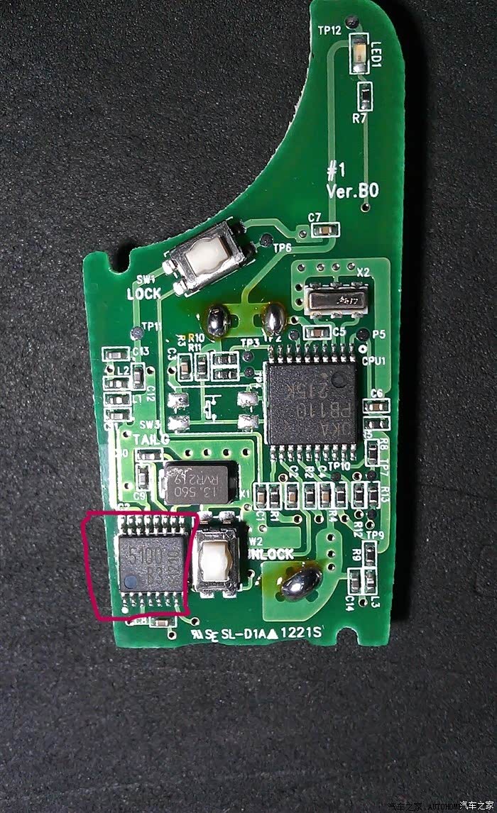

2011 款悦动遥控器
前两天遥控器没电了,当时自己手贱拆了遥控器查看,可能是防静电措施没做好把IC 5100 搞坏了,装上电池后很快就没电了,用万用表测量电池+对电池 - 两端只有十几欧左右,后来在网上查询,5100是一个RF发射,所以在淘宝购买了一个5100 B3换上测试不行,各位大神请教一下是不是不可以5100 B3更换?请赐教!谢谢!
