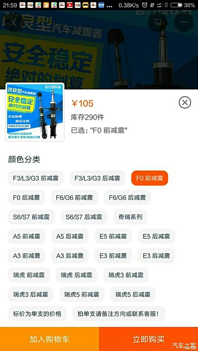

我打算买这个
2017-02-22 17:03 回复
