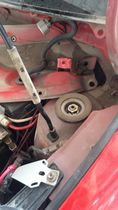

问 蛋蛋右减震过坑减速带都咔嚓响是不是该换了???

是不是要左右都一起换啊???不知道换那种好,求推荐……要比原装舒适点,听说那什么普桑还是桑普的有人换过可是我在淘宝找不到啊

刚刚换完,过来人的经验告诉你,这个东西是不能图省事,图省钱的。要换就是一对,而且尽量要连副件,比如防尘套和减震顶胶等等全套的换掉。要不然万一,过两个月另外一个又坏了,不是要又来一次。
因为它们一对是一样的工作环境,其中一支损坏,一般另一支寿命也不会太长了。
而且如果两支新旧不同,品牌不一致,力度也不一致,也比较容易出现异响等意想不到的问题。
如果只是换后面的一对,那工程量还比较小。
如果是换前面的减震,那个工程量就比较大。不光是F0前减震器不好拆装,而且换完减震器后需要做四轮定位。如果一次只换一个,说不定很大可能会浪费更多的时间与钱。
自己掂量掂量吧!

你要换前还是后,普桑的我朋友换过,工程太大,我换过前后一整套的,效果比原车好很多,要地址私聊我。

看看漏油不,要是漏了就得换了。 最好是两个一起换,要不只换一个那个用不了多久

漏油就换,换单个就可以了

我只想换前面的,工程大酒就算了,简单点就好,你换了多少钱??

副驾驶漏油了

那支坏了换那支,异响 漏油就必须换,只有其一可赖着。

只换一边就可以了吗?如果只换一只,一个副厂一个原厂会不会不好好啊?

单个会不会不好?一个原车一个外加

是不是要换总成啊?

第三图不是有店名和id吗,,,,前面的是前减震,非常软,,,后面就是普桑后减震

非常软,,,我先换的普桑后减震,然后换的前减震

用单手都可以轻松按动车身,,非常软,,,跑烂路舒服。

自己换不了,没有工具根本拆不了。去修理店收了120的工时费。地址关注我私信,直接发不好,会被删帖的

前面一对三百出头,工时费120
