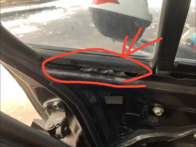

问 马5中门小窗渗水 删除 推荐精华 置顶 取消置顶 关闭回复 打开回复 推荐编辑 楼主禁言 移动帖子 重置头像 操作记录 转转大风车 0浏览 · 2025-06-23 14:30· 发布于广东 有没有车友知道中门小窗这个位置漏水进来要咋办?打胶好像又不怎么行。 举报 打开汽车之家 阅读体验更好 相关问题 更多 问刹车问题 0回答 问马5刹车吓我一跳 0回答 问求助右侧自动中门故障 0回答 问中门喇叭加装 0回答 问左转向灯不亮了 0回答 问请教马自达5刹车问题 0回答 全部回复 只看楼主 狗哥聊聊车 关禁闭 已屏蔽 马5中门小窗漏水通病了,打胶没用是因为胶条老化变形。建议先换新胶条(淘宝有卖专车专用的),再在窗框内侧贴3M双面胶带压实。要是还漏就得拆内饰板调整窗框轨道角度了,这活儿得找修MPV经验多的店。 2025-06-23 16:47 来自辽宁 回复 沙发 屏蔽此人 举报 删除 取消删除 禁言 重置头像 共有条对话 > 灬少年 关禁闭 已屏蔽 马自达5 这个位置蛇胶糊满,卡扣换带海绵,还有两个盖板也会漏,买泡棉条贴 2025-06-23 21:11 来自广西 回复 板凳 屏蔽此人 举报 删除 取消删除 禁言 重置头像 共有条对话 > 东莞伟哥 关禁闭 已屏蔽 汉兰达 群里说了一万次了 2025-06-24 09:07 来自广东 回复 地板 屏蔽此人 举报 删除 取消删除 禁言 重置头像 共有条对话 > 还想在主楼增加内容?点击续写主楼内容 登录 参与更多互动 发表回复 打开App,查看更多评论 首 页 上一页 下一页 末 页 跳 转 取 消 还想在主楼增加内容?点击续写主楼内容 登录 参与更多互动 系统故障 发表回复 图片最多上传9张 微信好友 微信朋友圈 新浪微博 QQ好友 QQ空间 取消 相关推荐 加载中
