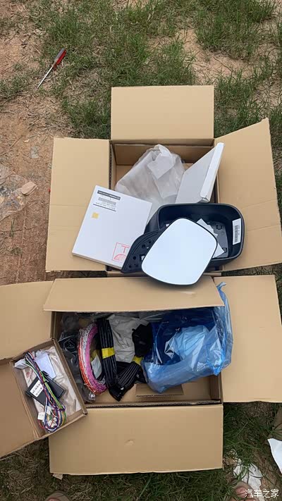

这几天下暴雨,外后视镜完全看不清楚。想升级后视镜加热,自己可以加装吗?难度大不?

我改过,反光镜后面加电热丝,电源线和尾门玻璃加热供应,尾门过热保护的时候,反光镜加热也会自动断开

原车不带后视镜加热的车不建议后期加装,加热设备属于大功率用电设备对用电线路电瓶承压能力都有要求,一旦施工不规范或者使用了劣质设备就有损坏车辆甚至自燃风险

有专门升级改装专用的带加热丝的镜片,这种镜片需要两根给他提供电源的电线,其实万千可以与前挡玻璃加热或者后挡玻璃加热线连接,这样当你开启前挡风玻璃加热的同时,倒车镜也同时加热。

看着容易,搞十个小时

确实风险系数不底!
