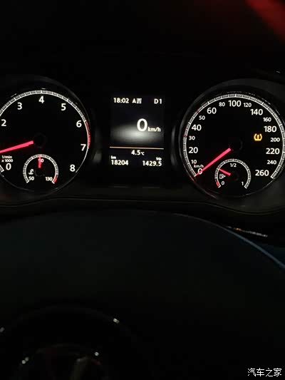

昨天跑个告诉,车子又出个报警,帮我看看这个怎么消除。
2017-02-10 18:15 回复

范范范范飞 2017/02/10 18:15:48 发表在 27楼
胎压监测吧,检查下轮胎有没钉子
这个是胎压,估计是你跑太久,如果没漏气,就是温度高了,我以前遇到过,停车休息一会儿,确保没漏气前提下,按按钮消除就好了。

张小凡达 2017/02/10 18:39:42 发表在 29楼
电子手刹旁边的按钮吗
电子手刹旁的按钮吗

范范范范飞 2017/02/10 18:42:03 发表在 32楼
电子手刹旁的按钮吗
档杆右边那排最上面那个,和仪表盘报警灯一样的标志,长按。我发现你不看说明书哈哈哈

张小凡达 2017/02/10 19:04:21 发表在 33楼
哈哈,买回来就开
