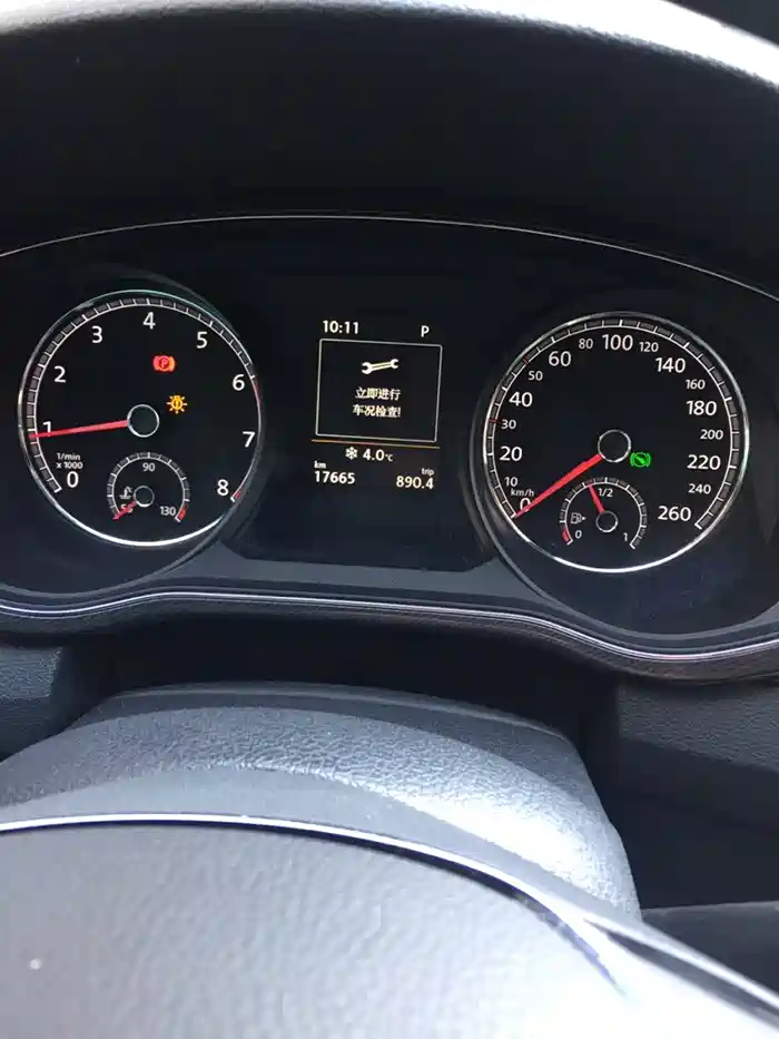

如题,保养过后有的这个提示,今天车子启动说车子左后倒车灯故障,我下车把后面的灯用拳头敲了敲,又好了,***是不是里面的灯的线束虚插???

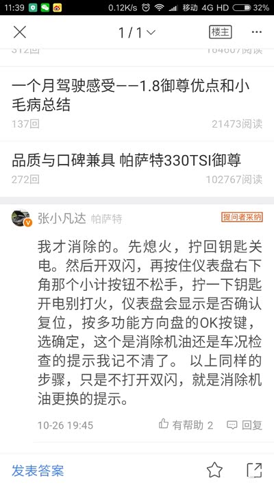

我当时回复别的车友,消除了,你试一试。同样步骤,一个是开双闪,一个是不开双闪,分别消除机油和车况检查的提示。

我这个行车电脑提示这个检查车况是什么意思?
车灯故障呀!比如灯泡坏了松了故障灯都会亮

不是。这个立即检查车况已经亮了一个多礼拜了,车灯故障今天早上才有的,而且立即检查车况这个提示是保养过后有的

我当时回复别的车友,消除了,你试一试。
张小凡slurp 关禁闭 已屏蔽
帕萨特

我是是一键启动啊,没有机械钥匙孔
2017-02-03 11:47 回复
张小凡slurp 关禁闭 已屏蔽
帕萨特
范范范范飞 2017/02/03 11:47:57 发表在 10楼
我是是一键启动啊,没有机械钥匙孔
那是不是轻轻按一下,不打火只开电?你试试。打火是长按

好的,谢谢,我一会儿试试
2017-02-03 12:04 回复
厦门车友1494917 楼主 关禁闭 已屏蔽
帕萨特
张小凡达 2017/02/03 11:41:27 发表在 9楼

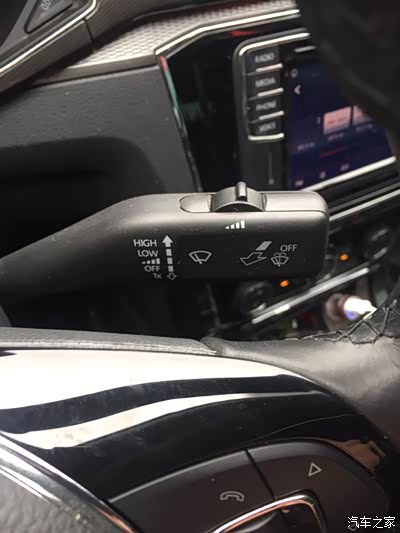

谢谢您,真的好了,顺便问下这个开关有几档是干嘛的?雨刮器上面的
2017-02-03 13:08 回复

还有哥们这个消除了,没有什么隐患吧

没事,就是个电脑的自动记录,现在等于清零了,以后还会提示。

这个雨刮器的上面的几个档位是干嘛的呢
2017-02-03 20:04 回复
张小凡slurp 关禁闭 已屏蔽
帕萨特
范范范范飞 2017/02/03 20:04:11 发表在 17楼
这个雨刮器的上面的几个档位是干嘛的呢
像手机信号那个?那个是自动雨刮的模式下,调节雨刮刷动频率的。往左间隔短,往右长。
