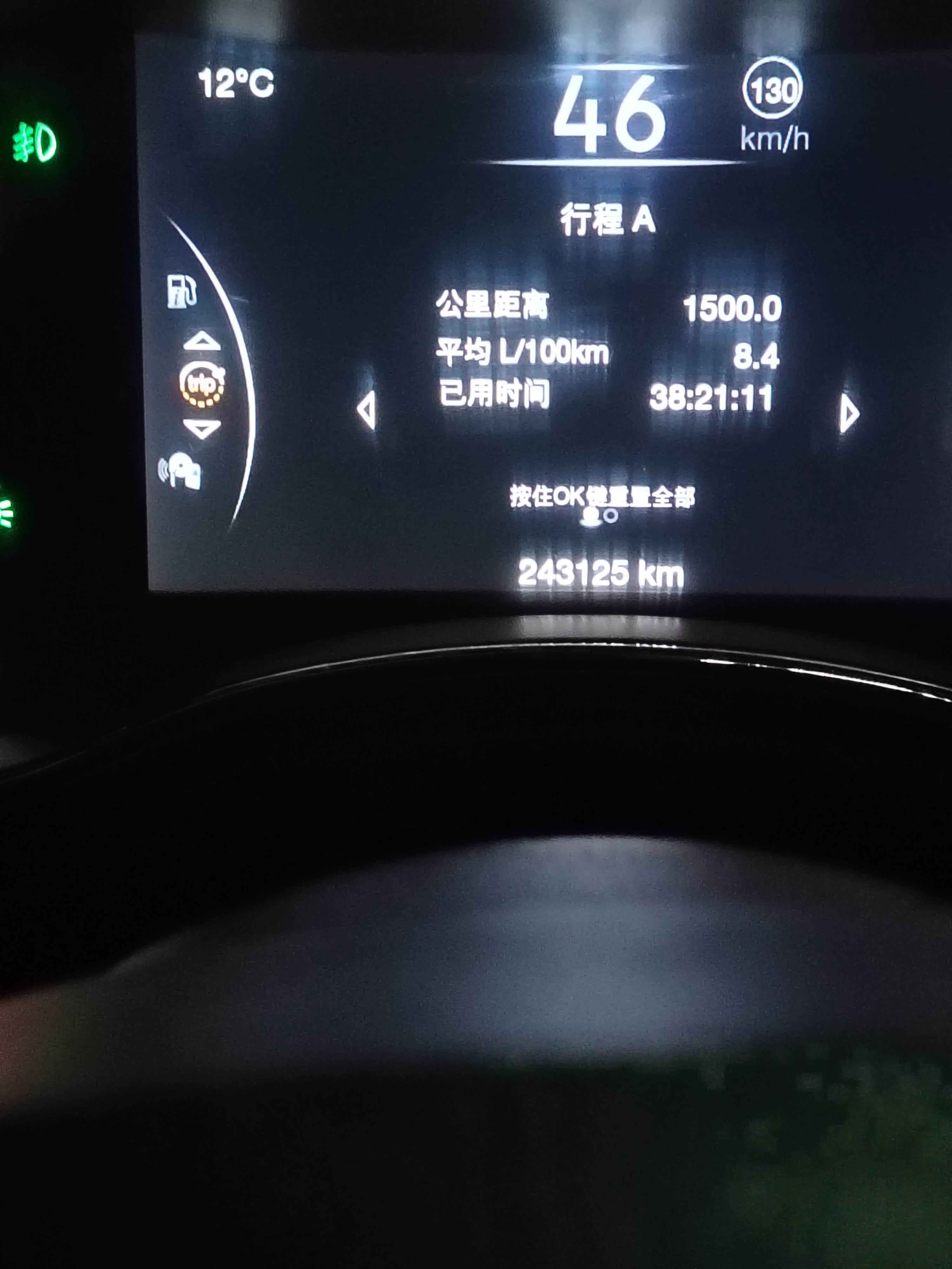

月下独酌0905 关禁闭 已屏蔽
这油耗,只有羡慕的份
