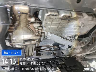

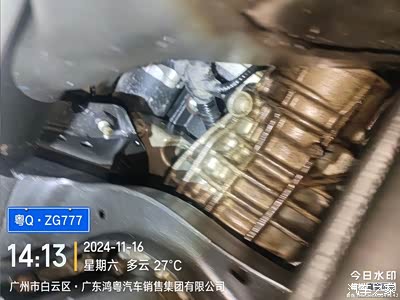

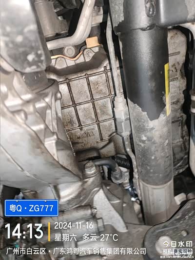

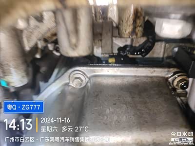

问 汽车渗油问题严重吗?需要维修吗? 删除 推荐精华 置顶 取消置顶 关闭回复 打开回复 推荐编辑 楼主禁言 移动帖子 重置头像 操作记录 投机分子 0浏览 · 2024-11-19 12:43· 发布于河南 各位老铁帮我看看渗油地方要不要紧?值得维修吗? 举报 打开汽车之家 阅读体验更好 相关问题 更多 问仪表盘故障码的问题 0回答 问大切空调问题 0回答 问寻找大切车友群 0回答 问刚入二手大切诺基 0回答 问八万公里保养问题 0回答 问导航设置问题 0回答 全部回复 只看楼主 澡堂里的小鱼儿 关禁闭 已屏蔽 卡罗拉锐放 这属于正常换的,换也简单换个气缸垫!好多发动机时间久了,电池老化了,油就露出来了 2024-11-19 13:05 来自江苏 回复 沙发 屏蔽此人 举报 删除 取消删除 禁言 重置头像 共有条对话 > 我就要做大哥a 关禁闭 已屏蔽 这是哪一款 2024-11-19 13:40 来自山东 回复 板凳 屏蔽此人 举报 删除 取消删除 禁言 重置头像 共有条对话 > 呆跑兔小呆 关禁闭 已屏蔽 大切诺基(进口) 这不挺干净的嘛,没有漏,发电机那点油泥不是漏油造成的 2024-11-19 18:21 来自上海 回复 地板 屏蔽此人 举报 删除 取消删除 禁言 重置头像 共有条对话 > 嫌疑人x_kid 关禁闭 已屏蔽 注意观察机油底座,通病这个位置容易渗漏,换一个新的可以解决,我换的还是原厂的。 2024-11-19 18:39 来自新疆 回复 屏蔽此人 举报 删除 取消删除 禁言 重置头像 共有条对话 > MinG6013 关禁闭 已屏蔽 我这个渗漏严重吗? 2024-11-20 10:01 来自广东 回复 屏蔽此人 举报 删除 取消删除 禁言 重置头像 共有条对话 > 还想在主楼增加内容?点击续写主楼内容 登录 参与更多互动 发表回复 打开App,查看更多评论 首 页 上一页 下一页 末 页 跳 转 取 消 还想在主楼增加内容?点击续写主楼内容 登录 参与更多互动 系统故障 发表回复 图片最多上传9张 微信好友 微信朋友圈 新浪微博 QQ好友 QQ空间 取消 相关推荐 加载中
