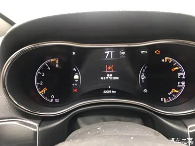

2015款柴切,15年6月份提的,落地55W,现目前开了11W公里;18年开始出现维修电子节气门控制,车辆无法加速;我以前也发过贴,但是当时没太在意,因为那时候出现这个的频率也不太高,一个月就发生几次,熄火后再启动故障灯就会消失,也能继续开,提速也没问题;后面也去过几次4S店,4S店让我更换了空气滤芯、空气流量传感器,也无济于事,4S店也一直没有找到问题,当时我比较着急用车,所以没有长时间把车放4S店就开走了;外面也有其他从4S店出去独立开店的师傅告诉我是涡轮增压坏了,要花1万多换新;当时我也不想换,也无法确定到底是不是这样的问题,也不想花那么多钱。
但是从21年开始,这个故障灯开始频繁的出现,而且我发现在冷车的情况下或者下雨天特别容易出现,还有就是低转速的时候,有时候一天开车要出现几次,每次都要熄火后故障灯消失,但等一会故障灯又回亮起来,完全看运气,运气好不亮灯,运气不好就不停的亮灯。
我现在特别心累:1.不知道到底该怎么做?是直接把车扔到4S店一个月,找到问题为止?但是我不是很相信4S店,以前车好好的,去4S店做个系统升级后就出现这个故障(这只是我个人猜测)
2.外面的维修师傅光凭经验告知我说这个是涡轮增压器坏了,之前要我9800,现在还在忽悠我更贵 ,我在淘宝上问了价格3000以内能买到,维修师傅说要收我2800元的工时费!我也去照顾他过几千块钱的生意,还在他那里洗干冰除碳,但是我感觉一点用也没有,还各种说我车辆有问题,这种人叫奸商!

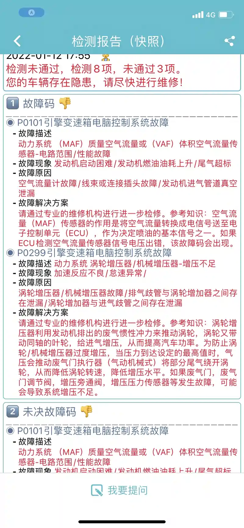

3.后面我也买了一个专门检测车辆故障码的一个检测工具,这几年一直显示这2个故障码。

麻烦群里有没有大神能指点下,现在确实搞得有心烦,到底是什么问题?至少空气滤芯和空气流量(那个圆形形状东西)没有问题,另外会不会是那个空气流量计插头有问题?(4S店当时也试了很多次)在4S店时,他们用电脑测试,所有数据也都是正常的,空气进气量也是正常的,4S店把故障码删除后,外出试车,车辆提速是一点问题都没有!会不会是电脑板有故障?或者真的是涡轮增压器。

原厂涡轮是要8k朝上的,可以用别的代替,工时费看店铺和个人,你可以检查废气阀看看

从你的故障现象看的话,涡轮的可能性很大,还有就是你的进气歧管是否定期清洗过,这个也会造成类似的问题发生,那个东西检查检查的话很好检查,拆装需要话费点时间,剩余就是看看你的MAP传感器是否是不是太脏了,脏了的话也可能会影响,就是进气管上面的传感器
