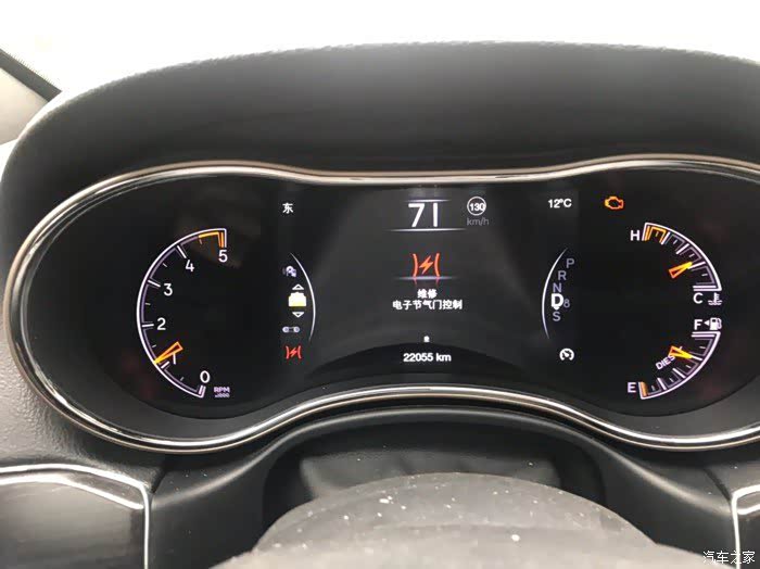

2015款柴切,15年6月份提的,落地55W,现目前开了11W公里;18年开始出现维修电子节气门控制,车辆无法加速;我以前也发过贴,但是当时没太在意,因为那时候出现这个的频率也不太高,一个月就发生几次,熄火后再启动故障灯就会消失,也能继续开,提速也没问题;后面也去过几次4S店,4S店让我更换了空气滤芯、空气流量传感器,也无济于事,4S店也一直没有找到问题,当时我比较着急用车,所以没有长时间把车放4S店就开走了;外面也有其他从4S店出去独立开店的师傅告诉我是涡轮增压坏了,要花1万多换新;当时我也不想换,也无法确定到底是不是这样的问题,也不想花那么多钱。
但是从21年开始,这个故障灯开始频繁的出现,而且我发现在冷车的情况下或者下雨天特别容易出现,还有就是低转速的时候,有时候一天开车要出现几次,每次都要熄火后故障灯消失,但等一会故障灯又回亮起来,完全看运气,运气好不亮灯,运气不好就不停的亮灯。

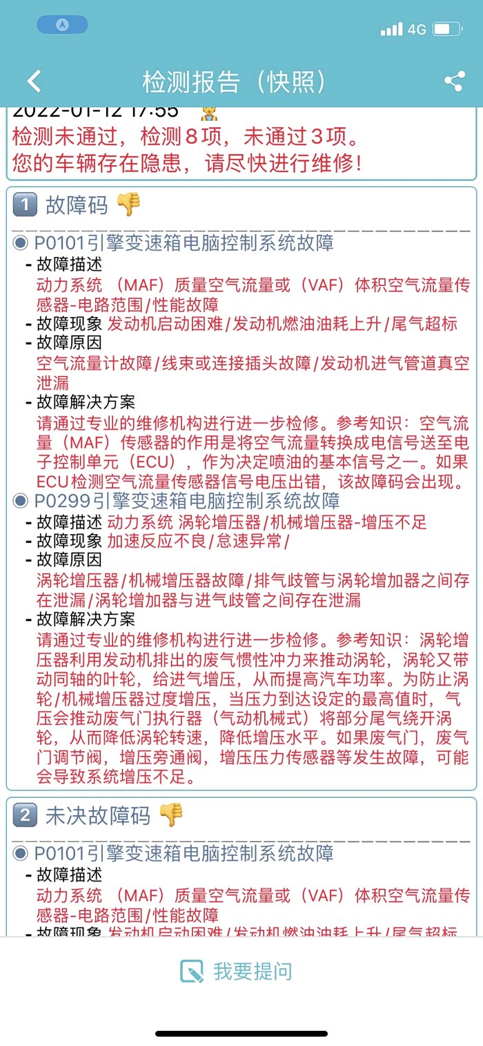

3.后面我也买了一个专门检测车辆故障码的一个检测工具,这几年一直显示这2个故障码。
