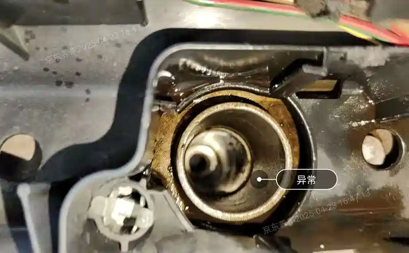

昨天去换火花塞,点火线圈一打开,师傅说里面漏油,线圈泡在油里,会导致发动机抖动大,彻底维修的办法是打开气门盖换密封垫,说工时费要大几百,密封垫几十元。
纠结要不要换呢,之前是感觉抖动大,目前清理过,感觉抖动还行,不知道多久会楼的多导致再次抖动大。
坛里大神帮忙看看,是否需要彻底维修?如不维修,最坏的后果是什么?准备再开2年就拜拜了。

车辆的点火线圈位置漏油,很明显就是火花塞密封垫圈老化,密封不严导致的。
这个车型如果更换密封垫圈的话,工程量是非常大的,光工时费也要500到600左右。
可以考虑更换那种免拆修复的密封垫圈,自己在网上搜索一下就可以找到,如果动手能力强的话,完全可以自己操作。

如果点火线圈都已经被泡了那就证明确实是比较严重了,确实是需要更换,不然会导致点火异常的情况发生,比如加速抖动,或者怠速抖动,建议及时更换,以免后期出现拉缸或者缺缸的风险

从提供的图片看。这是气门室盖垫O型圈老化,引起的密封不严导致漏油的情况。
这个需要进行更换气门室盖垫O型圈,从新进行清理干净油污。
因为拆卸气门室盖需要拆卸发动机正时链条,比较麻烦。所以工时费能高一些,维修预计需要半天的时间。

看图片点火线圈位置是有渗油,检查一下密封圈是不是老化了,无法达到密封效果。
这个该考虑更换的要考虑的。

我跟你的问题一样。3 月份买的 09 年 19 万公里的明锐,刚在网上买的解决火花塞缸进油的修理包,今天安装好,期待有用。这个车我是当玩具玩的,车价 5980,整备花了 3000 多。

建议不修了,有空的时候把油抽一下就行了。过2年换车,没必要花这个钱。。。

网上买个那种套筒按上,应该不会在严重。

我的就是三缸漏油,直接把点火线圈的胶都泡烂了。别的都好。直接安装了四个铝圈。换了个点火线圈

看了这么多大神的评论,我一个无锡斯柯达明锐车主,对方报价800,火花塞200,清洗油路280,垫180,那不是妥妥的冤大头了,没办法不修也不行了啊,已经送店里了

自己整了铝圈,再跑跑打开看看
