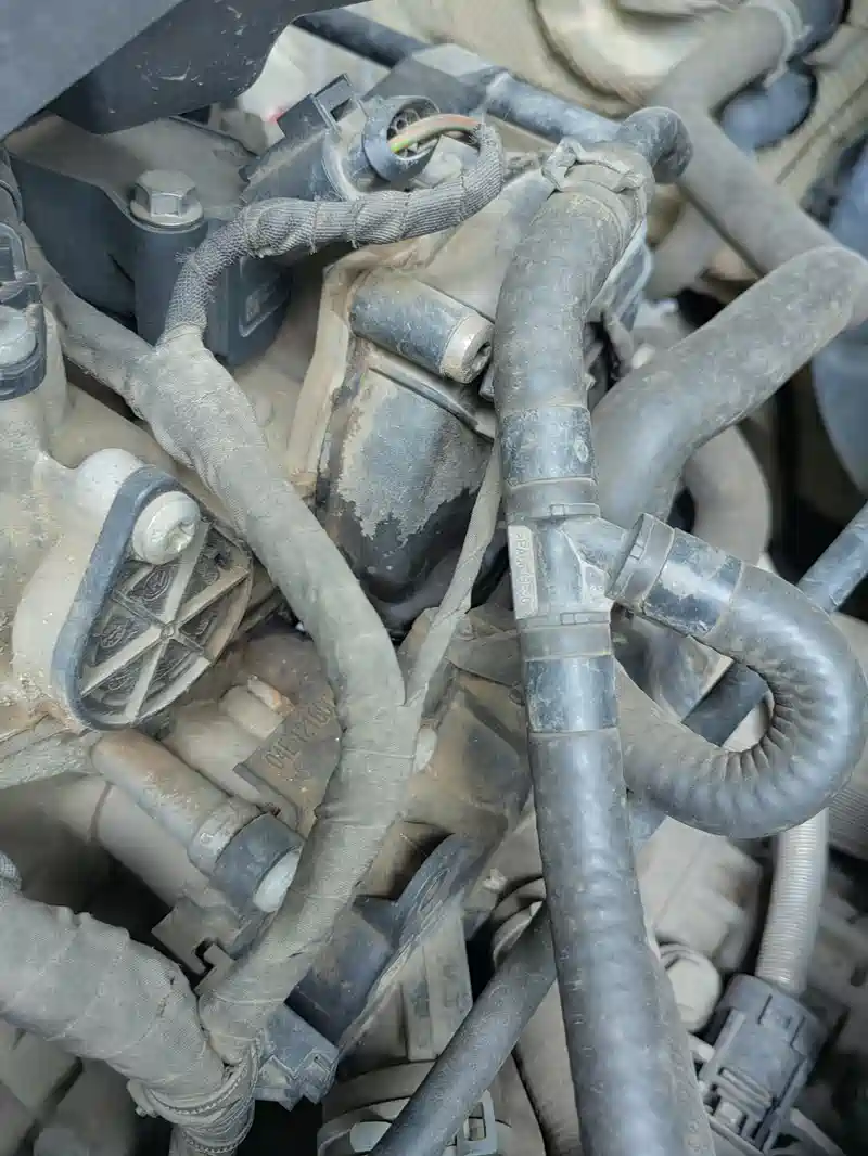

2015款斯柯达新明锐水泵看着像漏油,有老铁知道怎么换吗?

侧面看漏机油出来来,估计顶不了多久, 在线求解

漏防冻液吧,把整套换了,水泵节温器

从您几张图片上看,不一定是水泵的问题,正常水泵如果有问题,基本是漏水,而且随着车子热了以后会有压力,渗漏的速度也会加快,如果未能及时处理,会造成水量流失过多发动机高温,车辆仪表会报警的。
您这个感觉是有些渗油,建议去维修点让师傅帮忙检查一下,排除故障,确保车辆的安全行驶。

漏防冻液吧,把整套换了,水泵节温器

漏防冻液了

同款3年前6w公里凸轮轴油封渗油 更换油封需要拆水泵放防冻液,今天发现同位置漏防冻液

已经自己更换整体水泵,结果OK

已经自己更换完成,视频已发论坛

同样的毛病,找到原因了,以为是漏油

确实是漏防冻液,天太冷了,估计是上次4s加的不要钱的防冻液太次,防冻液同时报警了
