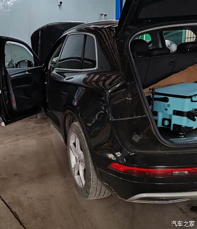

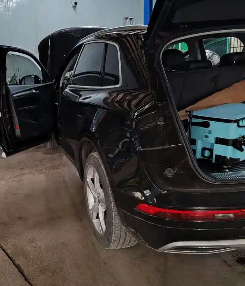

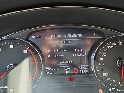

四年多的车,七万多公里,油耗很满意。
刚发现空调不制冷,一检查,压缩机不工作了。正常十几年的车压缩机都不会出问题,最多就是冷媒少了。
这个问题论坛里已经有不少车主遇到同样的故障了,4S修需要4000左右,只能自认倒霉?

找个了修理厂,两个方案,更换电磁控制阀和换压缩机,考虑到稳定性,最后还是选择更换了空调压缩机总成,总费用1450。有相同故障的可以参考。
2024-04-29 10:15 来自江苏 回复
