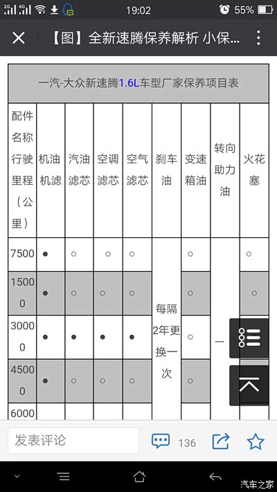

枷蓝空城丛 楼主 关禁闭 已屏蔽
从保养手册看,是首保5000-7500公里,二保是到10000公里(而不是过10000公里),从三保开始是每过10000公里或是1年保养一次。我上述理解对吧????请高人指点一下吧

kittysdx 关禁闭 已屏蔽
上面都没认真看保养手册啊,
1.6,首保建议7500,最长不超过10000,二保间隔7500,二保后,每15000保养一次。
1.4,首保建议5000,最长不超过7500,二保间隔5000,二保后,每10000保养一次。

枷蓝空城丛 楼主 关禁闭 已屏蔽
kittysdx 2017/01/13 09:56:41 发表在 9楼
上面都没认真看保养手册啊,1.6,首保建议7500,最长不超过10000,二保间隔7500,二保后,每15000保养一次。1.4,首保建议5000,最长不超过7500,二保间隔5000,二保后,每10000保养一次。
你说的这个1.6的是2014款的保养手册吧,2015款的二保后缩短到10000公里一保养了

苗都大地 关禁闭 已屏蔽
速腾
第二次规定7500公里,最好7500公里左右去保养。我的也是1.6的,第二次就是15000左右去保养的。
南京车友2863859 关禁闭 已屏蔽
一二保都是7500.之后每10000保养
