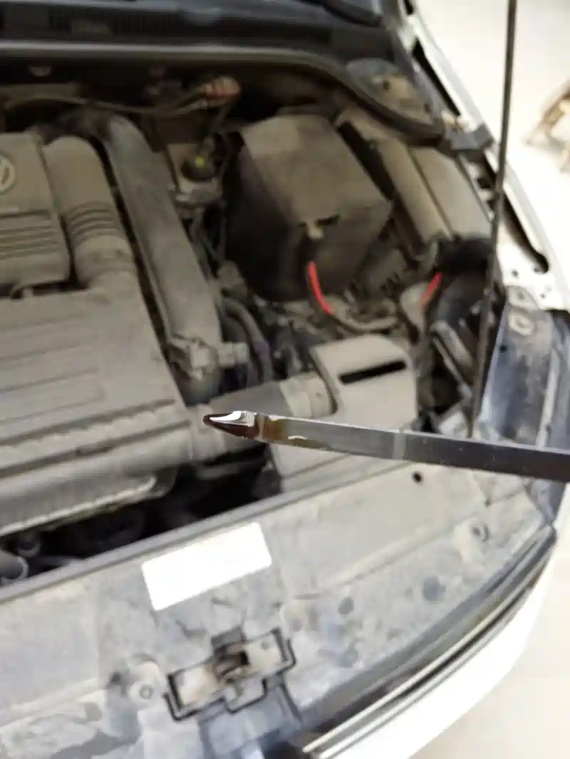

2015新速腾1.4T的 各位大神看看这算烧机油吗?
新乡车友5456826
0浏览 · 2016-12-21 02:02
2015年提的车  2保以后跑了7千公里,刚保养过看的机油尺是在上线   这算烧机油吗?  还可以再跑多少公里? 1.4T的到底跑多少公里保养一次? 提车的时候销售说是一万公里一保养,2保的时候机油就少过  去4S店检查,销售又说每5000做一次常规保养,真是服了。

那就是烧机油了,我出保前一直是在4S保养,除了首保用的免费5W-40,之后都是550的嘉实多尊护一万一保。每次加到上限,一万跑完下来,基本都是在3/4位置。
4S的奇葩标准是超过1L/千公里,才算烧机油,速腾机油总共才4升不到,也就是说不到4000公里机油烧干才算烧,你这很显然没烧到这个程度,他当然说正常。这种情况最麻烦,因为明显机油消耗过大,但又不够所谓的奇葩烧机油标准,达不到索赔要求他不会给你换发动机总成。
再做一次保养看看吧,最好全程看着,因为有不少4S店喜欢偷梁换柱的,如果依然是这样,再想办法索赔。

看保养手册就可以,你这个机油确实是有点少了。如果当时添加的就是这么多就不是烧机油。如果在两个刻度中间那就是烧机油了。满意请采纳谢谢

必须算烧啊。 保养周期之间得添加,这还不算烧,什么算烧啊。

我的跑8000都要加半瓶,,平时一万一保养

停车后多长时间测的机油?

刚启动测肯定少,熄火等机油流进机油壳再测

第二天早上冷车的时候测,,在启动车子之前测,

个人认为就是烧机油,但是按照官方还不算烧机油。官方貌似1000公里要烧1L才算,难以理解

早上开车以前测的

感觉气温高时机油下降很快,低时就几乎没变化!

确实烧机油了,赶紧去看看吧,一般保养周期里是不需要添加机油的。你上次加到上限,按理说还不到保养时间都已经下限了。

你这消耗有点大了,用的什么机油?
正常情况,4S的550的全合成,一万一换毫无压力,加到上限,一万跑下来,最多降到标尺中间位置。

我用的就是550全合成的

我这是早上启动车以前看的

去4S店检查说正常

我车刚买的一年多,5000多公里机油尺跟你一样

貌似激烈驾驶所致,二保7千公里的车发动机舱也不会落这么多土,

他这个怎么测都一样,7千公里发动机舱落土能落成10万公里的车的样子

二保过后已经跑了7000多了,前几天看了一下机油位还在正中间。
