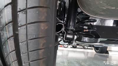

轩逸
为了这个问题,我跑去4s趴在地上拍了两张照片,大家自己看吧。补充一句,这样都能压倒刹车线的路况,不是suv能跑的。

你这图是真实车主发的图?明显网上找的图,图片地点估计在4S店

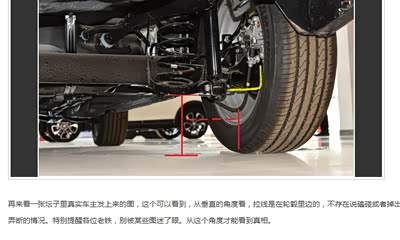

这个问题的讨论确实挺有意思的。其实从国标GBT 12673中对最小离地间隙的规定上看,是指支承平面与车辆中间部分最低点的距离,而这个车辆中间部分,指的是同一轴两端车轮内缘间最小距离的80%。之所以规定这个80%,我个人理解是因为在实际用车过程中,靠近车轮的部分,如果遇到地面的上障碍,会随着一侧车轮的抬起而抬起,所以触碰到障碍物的几率不大。
但就像问题提出者所说的,在实际使用过程中,也许真的碰巧就进了个小水坑,而且碰巧里面看不到的障碍物车轮躲过去了,拉线没躲过去。我承认这种几率是有可能存在的,但确实这个几率很低。
回到厂家的设计来说,骏派CX65的这种设计其实是继承于骏派D60,而在车辆开发之初,设计师是会收集同平台的市场反馈问题,市场没有反馈D60拉线磨损问题的话,一般是会直接继承不做修改的。毕竟消费者只是从静态的图上看,但其实拉线与制动器、后扭梁的形式关系很大,而工程师会去综合考虑拉线的走向,固定点的布置,以及车轮上跳下跳行程中拉线的运动情况。
其实无论工程师如何优化,都无法满足所有人的实际用车环境的,总会有不尽如人意的地方,只不过是消费者结合自己的使用环境,看是否愿意接受罢了。但相信如果真的有大量反馈的问题,厂家也不会视而不见的。
