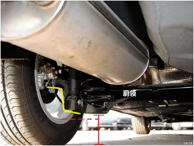

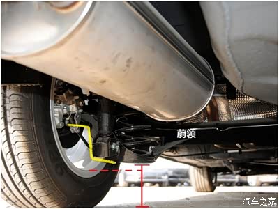

一早刷论坛看到有人讨论底盘刹车线的问题现在我也来说说我的看法。挑两个比较典型的车型来对比吧:大众蔚领、宝骏310W。
大众蔚领:
蔚领的后轴承支撑座(图中黄线Z字形部分)是从扭梁上侧向向外延伸的,车轮和扭力梁之间还有可以供手刹拉线通过的间隙。

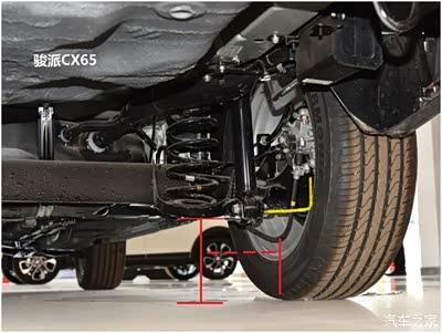

骏派CX65:
骏派CX65的后轴承支座(图中黄线L字形部分)是从扭梁上垂直向上延伸的。
再来看一张坛子里真实车主发上来的图,这个可以看到,从垂直的角度看,拉线是在轮毂里边的,不存在说磕碰或者掉出来弄断的情况。特别提醒各位老铁,别被某些图迷了眼。从这个角度才能看到真相。
另外有一点不能忽略,从图中可以看出,骏派CX65的后悬架最低点明显高于蔚领,厂家为了保证车辆的通过性对离地间隙做出的优化。

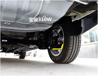

再说宝骏310W:
宝骏310W后轴承支座的形式和骏派CX65基本相同,也是从扭梁上垂直向上延伸(图中黄线部分),但是由于310W的后制动钳尺寸比较小(可以看图对比一下,310W的制动钳尺寸明显要小一圈,这也不是黑宝骏,摆事实讲道理),宝骏将后制动钳倒置装配,手刹拉线从上方经过,就不存在拉线拖地的问题。
最后总结一下,这三款车如果让我选一个最好的方案的话,当然是蔚领,CX65和310W的设计也都没什么大问题而且CX65的刹车线从垂直的角度看,就是在轮毂里,这是真实情况。所以不存在说拉线被磕断的问题。
个人感觉只要不开着这辆车去珠峰越野,平时走走烂路砂石什么的还是完全OK的。

   首先,我的关注引来等到骏派相关人员来回答,我很高兴。你也承认,这是一个瑕疵,后期可能可以优化。但是,你最后的建议,为一个消费者,我肯定不同意这种 避 重 就 轻 的思维。  汽车毕竟是个在全环境下行驶的工具。
       我倒着回复,首先手刹线会不会断,每个人有每个人的开车习惯,国内路面情况也参差不齐。你举例往好的说的也行,平时留心注意不走烂路,确实没什么问题。。。可是这个情况你不能说绝对,但是车企应该必须全方位考虑,对吧?(何况还把高通过拿来宣传), 我举例这么多车,大可以和65一样的下垂设计。 我打个比方,在北方 比如压雪路,或者过个小水潭,很正常把?雪里面,水里面有什么东西,你不可能下来检查吧,假如里面有锋利物体,或者勾状物体,给你来那么一下,就算结构没伤,我想外橡胶包围也会损失把?里面部件就有生锈的风险。
   第二,你举例说地盘抬高牺牲悬架结构空间,我觉的65的17寸轮毂不算很大,但也不算很小,但是我看照片来说没有感觉你说的空间不足的问题,你说扭力梁垂直设计,我知道现在很多车都是这样设计,带来的直接坏处就是向上侵占后备箱空间,对下面影响到手刹线布线空间,我第一次听说。  这也是我看到这细节会让我注意的地方 。我看了下牧马人 奔驰G级都没有选择这样的走线,所以始终认为真是一个被忽视了安全性的设计问题。如果无足痛痒,那么别的车的走线也没必要收紧了。
   还有你提的,是工程师的妥协也好,价格妥协也好,只能说这个工程师可能是 假 的工程师,同价位的都能这样优化,在65上面就得牺牲??、、冒着 线 断 的风险,来保护更加坚固钢材质的底盘???。。。。。、反之我还是更相信,要么是是65的刹车钳位置有问题。要么设计师根本就没走心,模仿没有模仿到精髓!这样所谓的宣传高通过率其实会带来更坏的影响,开车的人觉得我底盘比别的高,心理更是面对坏路况而跃跃欲试,一脚就压过去了,这点没想到?,你说是不是假设计师。
