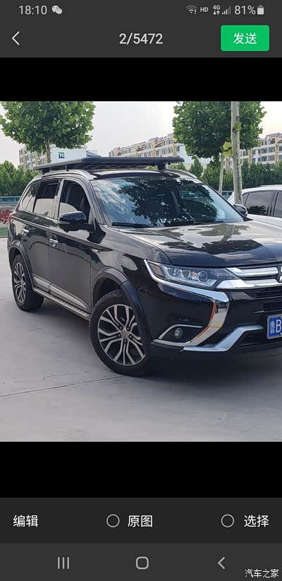

30mm长寿龟上车两万公里了,之前的车25mm用了六年,上山下海算经常中轻度越野。欧蓝德加25mm法兰盘基本持平,加30mm稍稍外凸,我加的30mm和加宽轮眉,所以看起来反而并不凸出。如图效果,仅供参考。
