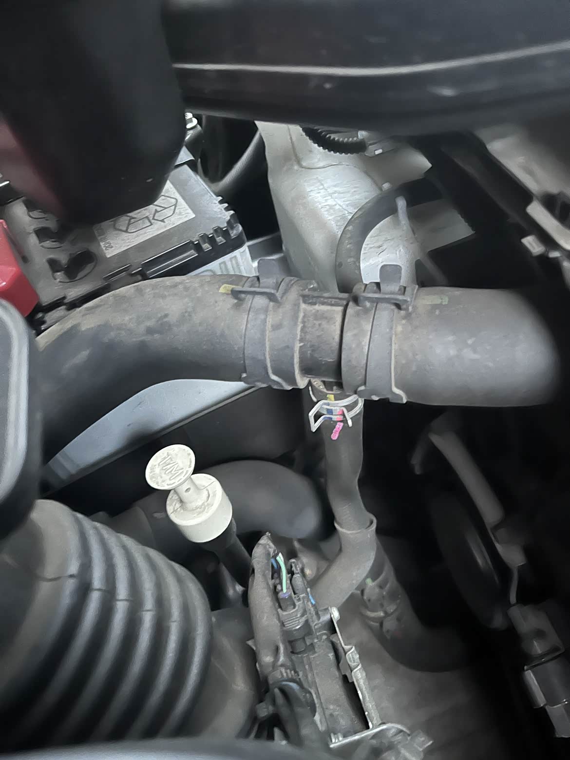

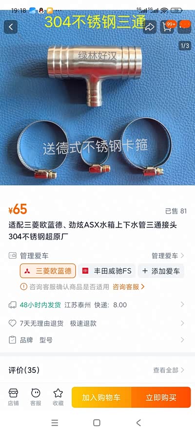

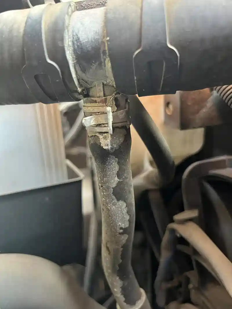

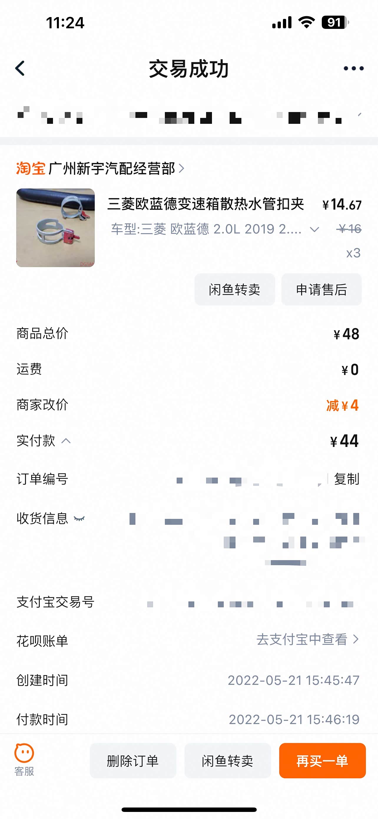

问 19款2.4四驱欧蓝德水箱后面这个三通渗防冻液。 删除 推荐精华 置顶 取消置顶 关闭回复 打开回复 推荐编辑 楼主禁言 移动帖子 重置头像 操作记录 小胖818 0浏览 · 2025-07-18 16:00· 发布于河南 保养的时候师傅说这个是19款欧蓝德的通病,有说三通裂纹了,有说卡子松,这个有车友们换过没,分享下经验。 举报 打开汽车之家 阅读体验更好 相关问题 更多 问后车轮滋滋尖叫 0回答 问空滤总成怎么拆? 0回答 问欧蓝德音效调节 0回答 问关于电池问题 0回答 问机油粘度选择 0回答 问欧蓝德换变速箱油问题 0回答 全部回复 只看楼主 好多鱼1988 关禁闭 已屏蔽 关注一下液面,轻微的渗漏不影响。我的也有痕迹。不过副水箱液面没问题 2025-07-18 16:12 来自湖南 回复 沙发 屏蔽此人 举报 删除 取消删除 禁言 重置头像 共有条对话 > 老帅哥888 关禁闭 已屏蔽 也有点!一样的!车友!! 2025-07-19 08:45 来自湖南 回复 板凳 屏蔽此人 举报 删除 取消删除 禁言 重置头像 共有条对话 > 莫小怪家的猪 关禁闭 已屏蔽 欧蓝德 我换过 2025-07-19 11:25 来自广西 回复 地板 屏蔽此人 举报 删除 取消删除 禁言 重置头像 共有条对话 > 辛集JEEP 关禁闭 已屏蔽 欧蓝德 是通病,这漏的可不少,愿意换就换了,不愿意换可以用潜水泵防水胶带自己缠一下, 2025-07-19 13:31 来自河北 回复 屏蔽此人 举报 删除 取消删除 禁言 重置头像 共有条对话 > 寒山老酒 关禁闭 已屏蔽 把水管三通拆下,拿到五金店买个尺寸配套的铸铁或不锈钢水管三通,买点不锈钢带螺丝上的喉箍,上紧就没事了。 2025-07-20 11:01 来自陕西 回复 屏蔽此人 举报 删除 取消删除 禁言 重置头像 共有条对话 > cmryh 关禁闭 已屏蔽 我从淘宝买个不锈钢的换上了 2025-07-24 21:53 来自山东 回复 屏蔽此人 举报 删除 取消删除 禁言 重置头像 共有条对话 > tqlmf 关禁闭 已屏蔽 刚三通换了 在看看 保养的时候发现 液面没少 顺便都换了 2025-07-26 21:15 来自浙江 回复 屏蔽此人 举报 删除 取消删除 禁言 重置头像 共有条对话 > 之家车友1904663 关禁闭 已屏蔽 20款 5年 6万多公里 2025-08-02 02:36 来自澳大利亚 回复 屏蔽此人 举报 删除 取消删除 禁言 重置头像 共有条对话 > 成都红欧610 关禁闭 已屏蔽 看了帖子,自己也有点担心了。中午回去看看! 2025-08-06 08:37 来自四川 回复 屏蔽此人 举报 删除 取消删除 禁言 重置头像 共有条对话 > 郑州车友8432726 关禁闭 已屏蔽 郑州附近,个人收台七座欧蓝德,想出手的老板联系 2025-08-06 10:22 来自河南 回复 屏蔽此人 举报 删除 取消删除 禁言 重置头像 共有条对话 > 北京前三菱售后冷总监 关禁闭 已屏蔽 欧蓝德(进口) 大部分欧蓝德通病,就是那个卡扣松不行了,用手能转动,买点原厂卡扣换,这个一般专修常备的。进来查有问题就得换 2025-08-08 14:31 来自北京 回复 屏蔽此人 举报 删除 取消删除 禁言 重置头像 共有条对话 > T1o2m3 关禁闭 已屏蔽 啊?我的6年了,我得有空检查检查 2025-08-09 11:41 来自河南 回复 屏蔽此人 举报 删除 取消删除 禁言 重置头像 共有条对话 > cmryh 关禁闭 已屏蔽 我换了 2025-08-28 19:19 来自山东 回复 屏蔽此人 举报 删除 取消删除 禁言 重置头像 共有条对话 > 宁波欧蓝德2018 关禁闭 已屏蔽 这个地方有很多人反应有漏水的印记。 2025-11-09 23:51 来自江西 回复 屏蔽此人 举报 删除 取消删除 禁言 重置头像 共有条对话 > 北京前三菱售后冷总监 关禁闭 已屏蔽 欧蓝德(进口) 通病就是卡扣问题,加一个能用螺丝刀拧的卡扣。底盘长安管也是,我们都加一个或者换一个。这卡扣别换原厂这种不行 2025-11-12 11:43 回复 屏蔽此人 举报 删除 取消删除 禁言 重置头像 共有条对话 > 还想在主楼增加内容?点击续写主楼内容 登录 参与更多互动 发表回复 打开App,查看更多评论 首 页 上一页 下一页 末 页 跳 转 取 消 还想在主楼增加内容?点击续写主楼内容 登录 参与更多互动 系统故障 发表回复 图片最多上传9张 微信好友 微信朋友圈 新浪微博 QQ好友 QQ空间 取消 相关推荐 加载中
